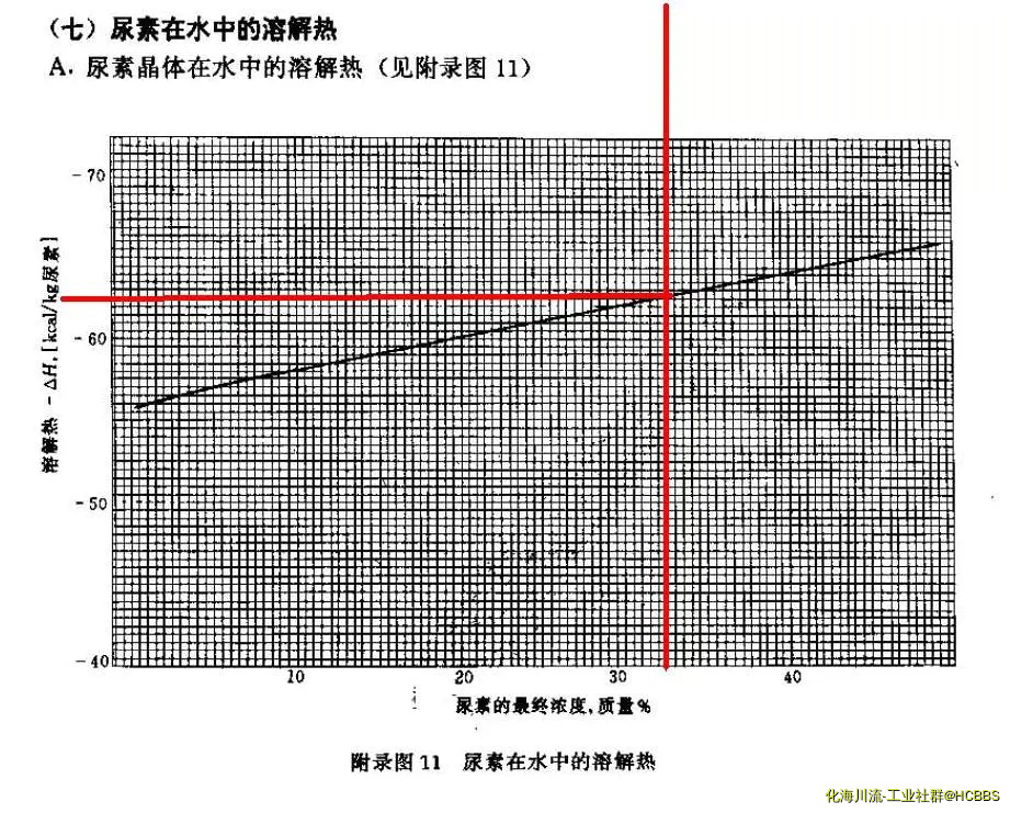

各位海友,我厂生产车用尿素水溶液。纯水常温23度,使用纯水溶解尿素浓度控制在31.8%~33.2%每次调合18吨尿素水溶液,调合后水溶液温度在0度左右,溶液浑浊。现计划将水溶液温度提升至20度,想用锅炉产热水与尿素水溶液换热升温。锅炉怎样选型成了问题。纯水中含有热量、尿素溶解吸收的热量和热损失如何计算?这个方案不知道可行性如何?还有没有更好的方案?还请海友不吝赐教。谢谢!

车用尿素水溶液是给柴油车脱硝用的,现在很多烟气脱硝采用SNCR工艺,有的地方不允许用氨水,也是用的尿素水溶液,一般的做法是把蒸汽直接通入溶解池中,你们不通蒸汽的?看来专业程度有待提升。。。
至于尿素溶解热很好算,一般33%浓度左右的尿素水溶液,溶解过程中尿素的理论吸热量在62.5kcal/kg尿素,你可以按70kcal/kg尿素计算就是了,这已经考虑散热了,你们车间本来就有锅炉,引一根管子过来就是了。
蒸汽量更简单了,那个计算器都成,18吨33%的水溶液,6吨尿素,12吨水
吸热量:6000x70=42万kcal
每kg蒸汽按潜热500kcal计算,需要蒸汽42万/500=840 kg,每次18吨溶液就这么点蒸汽就足够了,如果不保温,散热损失大点(一般散热损失5%),1吨蒸汽怎么都够了。

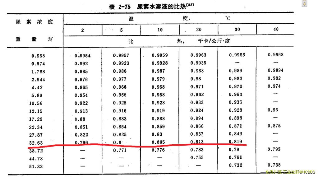

这都是最最基本的数据计算。 你首先得确定你的尿素水溶液的小时处理量,或者说你的这9吨水溶液,需要多少时间从0℃加热到20℃,尿素水溶液33%的比热,取0,8kcal/kg.℃, Q=9000x(20-0)x0.8=144,000 kcal,这  详情 回复 发表于 2019-12-30 20:32

这都是最最基本的数据计算。
Q=9000x(20-0)x0.8=144,000 kcal,这是总的热量,但不是功率,功率的计算需要时间。
假定你需要在1小时内要将9吨溶液升温20℃,那么电加热器功率为:
P=144000kcal/小时=144000x4.1868/3600=167.472kW,取170kW,考虑60~80%的热效率,这个功率为170/0.6=283kW,就可以了。
当时如果你要求是半小时,这个功率得加倍,如果是俩小时,那功率减半。。
会算了吗?这都是最基本的计算,中学物理都要学的哦。。。。楼主这基本功是不是全废了?

gcslongVIP会员 VIP会员 | 显示全部楼层       最后访问IP北京市
arpcd 发表于 2019-12-30 20:32
这都是最最基本的数据计算。
你首先得确定你的尿素水溶液的小时处理量,或者说你的这9吨水溶液,需要 ...
请问这个表格的出处在哪里?哪本书籍上能查到?多谢
