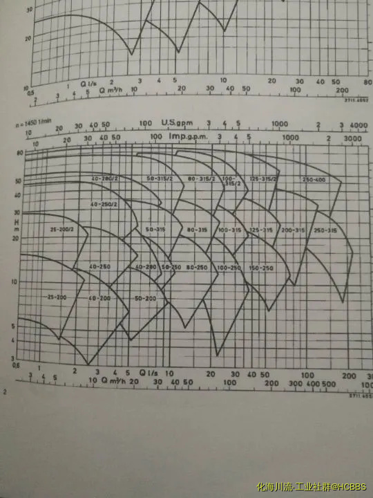

有没有大神指点下,这个图纸应该怎么看?这是选泵类型的图纸么?

X轴流量,Y轴压头,根据需要,找到交汇处为型号

这是系列泵在1450r/min下的型谱图,横纵坐标为对数坐标,是将每个系列中的泵流量扬程工作范围,都画在一个坐标内而形成,每一面小旗就是一台泵的性能范围,这样能够很直观的看出系列泵的性能涵盖范围,可以做初步选型用,但是要准确选型还是要看具体泵的性能曲线

这个是型谱,根据这个大体选个型号,然后再根据这个泵的性能曲线看看参数满不满足

就是对应的看横纵坐标嘛
