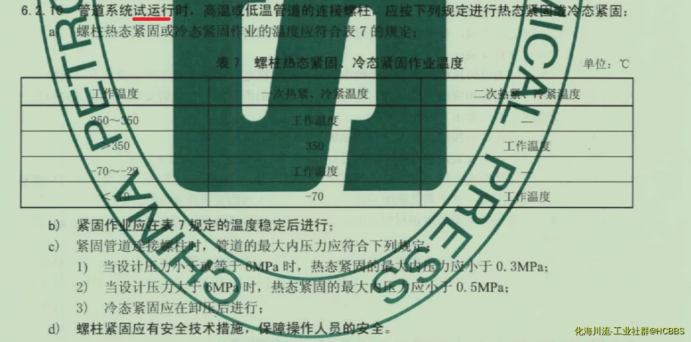

简介--GB50235-2010中对高温法兰热紧的要求如下: 有一个疑问,比如加氢精制装置开工引入高压蒸汽或开车进行催化剂的还原操作,操作温度都在250℃以上,但是管线的内压超过了热紧的压力要求,这时候该不该热紧,请大家指教! 8.1.12  管道系统试运行时,高温或低温管道的连接螺栓,应按下列规定进行热态紧固或冷态紧固:1  螺栓热态紧固或冷态紧固作业的温度应符合表8.1.12的规定;表8.1.12  螺栓热态紧固或冷态紧固作业温度(℃)工作温度一次热紧、冷紧温度二次热紧、冷紧温度250~350工作温度—>350350工作温度-70~-29工作温度—<-70-70工作温度2  热态紧固或冷态紧固宜在紧固作业温度保持2h后进行;3  紧固管道连接螺栓时,管道的最大内压力应符合下列规定:1)当设计压力小于或等于6 MPa时,热态紧固的最大内压力应小于0.3MPa;2)当设计压力大于6 MPa时,热态紧固的最大内压力应小于0.5MPa;3)冷态紧固应在卸压后进行;4)紧固螺栓应有安全技术措施。检查方法:目视检查、测量检查、技术文件检查。 ...-登录查看全文

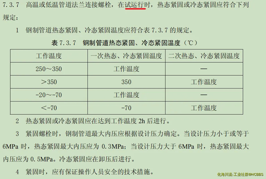

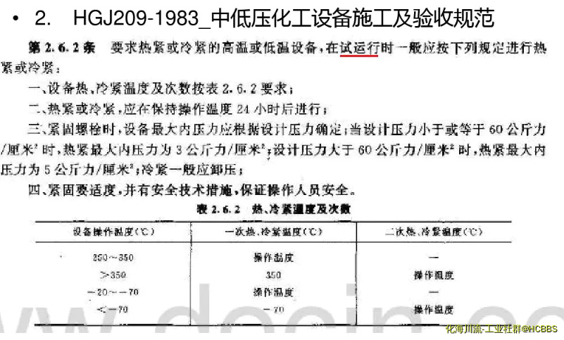

简介--从我知道的早期的 HGJ 209-1983 中低压化工设备施工及验收规范 到 GB 50235-2010 工业金属管道工程施工规范 再到 SH 3501-2011 石油化工有毒、可燃介质钢质管道工程施工及验收规范 再综合截图红线部分,不难发现这 ...-登录查看全文

我也注意到了,有“试运行”的要求。 实际操作中很少有这个阶段,往往条件都不具备。  详情 回复 发表于 2019-4-30 12:00
