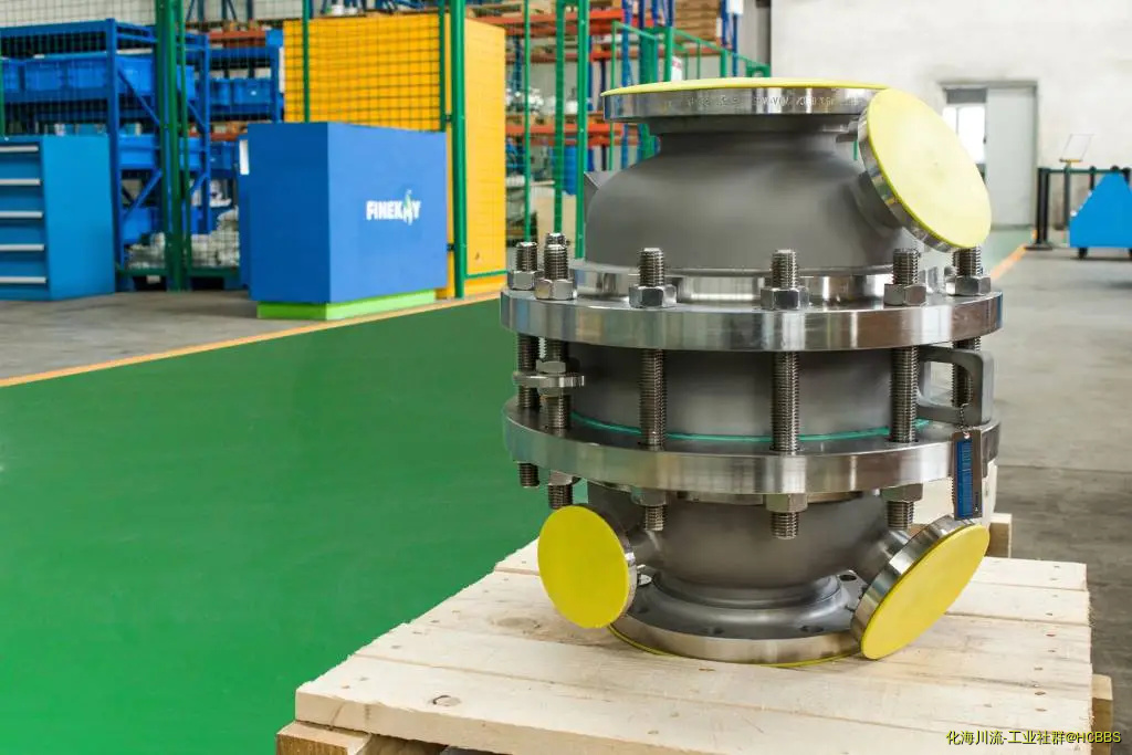

以下是可能发生错误的阻火器应用:
1未经认证以及老旧的阻火器
2经认证的阻火器类别应用错误
3蒸汽工作压力高于核准的能力
4使用气体爆炸等级大于试验气体
5更长的管道
6管道配置中存在弯头和管件
7管到尺寸大于阻火器连接尺寸
8阻火器受保护侧存在限制条件
9蒸汽管道中的压力容器
10流动限制
11温度限制
12持续燃烧
上述错误使用,将会造成阻火器失效和不可避免安全风险以及财务损失。
