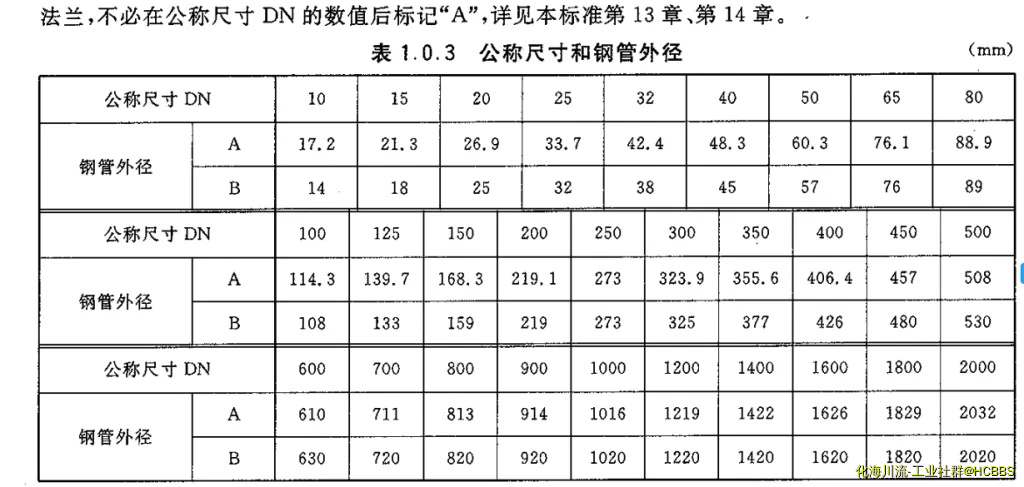

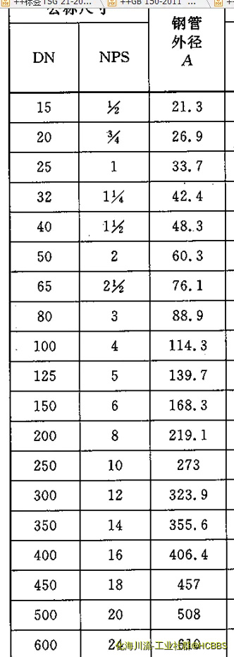

参考下:
发表于 2019-4-24 21:28:04
你的咋是33.7,不是33.4?  详情 回复 发表于 2019-4-25 16:33
海川顾问组(海友)  |  头衔:  【海川资深技术人员】
要看执行的设计标准,DN25的可以确定,33.4毫米,1"的可能是33.4,也可能是25.4。
发表于 2019-4-25 16:33:33
你的咋是33.7,不是33.4?

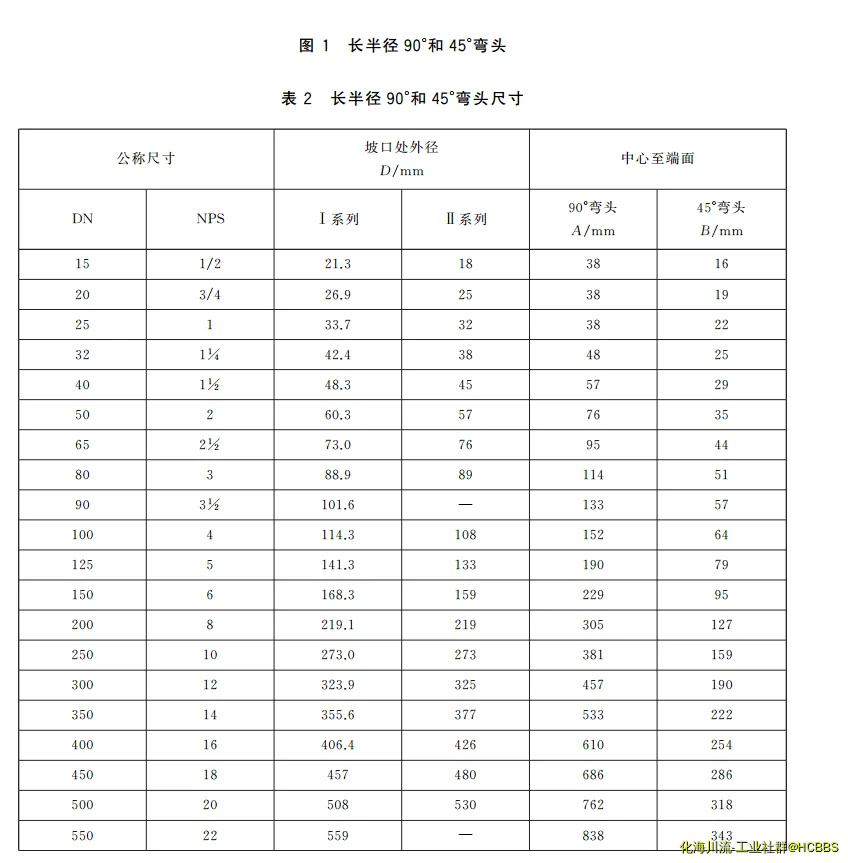

童心_YWUE楼主 VIP会员 VIP会员 | 显示全部楼层       最后访问IP广东省
规范上是不是有a系列和b系列
发表于 2019-4-25 16:44:54
弯头上有这个系列:  详情 回复 发表于 2019-4-25 17:23

童心_YWUE 发表于 2019-4-25 16:44
规范上是不是有a系列和b系列
弯头上有这个系列:
发表于 2019-4-25 17:23:59
