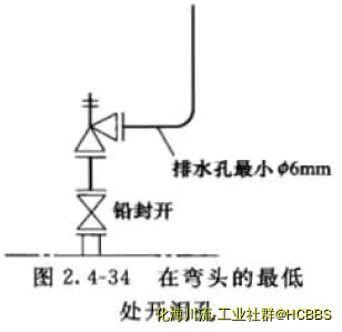

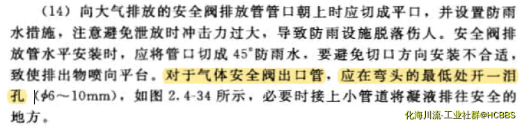

为什么气体安全阀设泪孔,液体安全阀就不需要设置泪孔了吗
截图来自《化工管路设计手册》

排大气的液体安全阀排放管不往下走吗?将液体直接喷到空中不合适吧。

2005180005楼主 VIP会员 VIP会员 | 显示全部楼层       最后访问IP陕西省
应该会集中到收集罐之类

液体安全阀不允许直接排空的,故设置泪孔完全没必要了

直接放空到大气的安全阀,才需要有泪孔

泪孔的目的是防止有积液,增加安全阀出口的阻力,积液有可能结冰更危险,积液不仅仅来自于安全阀泄露的物料,作动后的残留物,也可能来自于雨水等!
