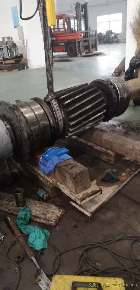

煤气化磨机联轴器卸不下来,有两个键不知道先下哪一个,求指教!

这种装配一般设有拆卸孔,用螺丝可以顶下来
