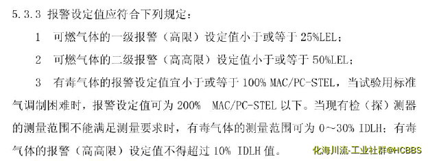

我司有毒气体报警仪的报警值是根据设计院的量程0~20PPM,一级报警:7.5PPM,二级报警15PPM来设定,检测介质为HCL气体。昨天一批专家进我司检查说应该按照一级报警:5PPM,二级报警10PPM来设定.从GB50493-2009规范中我也没有查到必须设定为5和10的依据。请问各位高手此报警值应该怎么设定?依据是那些规范?

主要依据  《石油化工可燃气体和有毒气体检测报警设计规范》(GB 50493-2009)。具体条文如下:
下边是规范全文:

查《工作场所有害因素职业接触限值 第1部分 化学有害因素》(GBZ 2.1-2007)中,氯化氢的MAC值为7.5mg/m³,约合4.6ppm

25%lel中的LEL值指的是什么意思

IDLH又是什么意思,哪里能查到?

IDLH在GB18664附表中可以查到。

直接致害浓度

Cppm=22.4/M×T/273×1/P  Cmg/m3,标准里面ppm和毫克每立方米的换算公式。M为分子量,T为环境温度(K),P为环境压力(atm)
