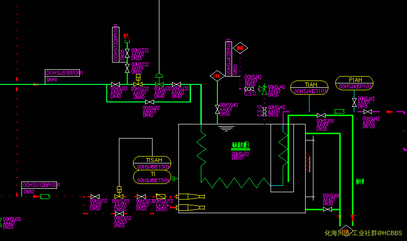

原液氨蒸发槽额定蒸发能力为320kg/h,蒸发槽加热温度控制在65-75度,蒸发槽出口温度50度左右。
现更换蒸发槽,额定蒸发能力为400kg/h,蒸发槽加热温度控制在75-85度,蒸发槽出口温度能达到65度。
请问各位大神,蒸发槽出口温度升高了,对系统有什么影响,是否存在安全隐患?

有图样吗?
发表于 2019-4-17 14:33:33
这样可以吗?  详情 回复 发表于 2019-4-17 14:41

这样可以吗?

温度应该没影响!

蒸发温度高会导致气氨压力也升高。

如果是作为脱硝使用,温度比原来稍高反而利于反应的进行,如果不是则另当他论。
