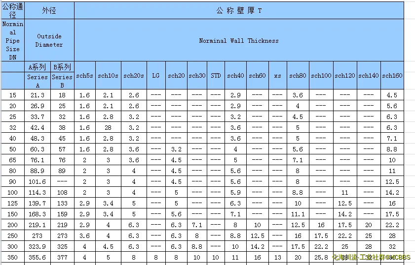

DN350的管道,管道外径是355.6,请问这个外径包含管道的壁厚吗?

请问这个5.6是管道壁厚吗,但是管道的壁厚会以压力等级的变化而改变。

不是的,壁厚是根据管道等级来的,你可以查一下管道的等级就知道壁厚
发表于 2019-4-16 21:17:57
DN350只是规定的管道外径,管道壁厚的话要管壁承压等级来确定,一般用SCH来表示,可以参考ASME SB36.10或者SB36.19标准

请问都是10寸的管道,压力等级一样,一个是碳钢,一个是不锈钢,它们的壁厚一样吗?

应该是不同的,材质不同,许用应力不同。

管道外径都包括管道壁厚。
如果用的壁厚等级,就是sch,相同DN及相同sch的壁厚是一样的,可以从ASME B36.10M/ASME B36.19M查询。
不锈钢的壁厚等级后面有个S,所以和碳钢的壁厚等级不一致。
如果你用的是PN,因为国内标准没有对PN等级是什么壁厚进行规定,所以某项目里DN,PN对应的外径及壁厚是根据项目的管道等级表确定的。
完整项目设计文件里面会有个管道等级表,里面规定了本项目的DN/PN对应的外径及壁厚。
如果是小项目没有管道等级表,那建议直接写壁厚。
不同的材质在管道等级表里面是不同的等级号,外径及壁厚不一定相同。

DN是公称直径,外径数值包含壁厚。
同样管道,如果所用管道尺寸规范一样,那么不锈钢和碳钢也是有可能不一样的。

DN350表示的管道公称直径,外径355.6是对应的管道外径用φ或Do表示,DN350公称通径常用两种外径一种是φ355.6另外一种是φ377;如φ355.6×8,8表示壁厚

包括外径,属于系列1  356(355.6)的,如果是普通钢管,最小壁厚(8.8)9.0mm,可以参考GB/T17395
