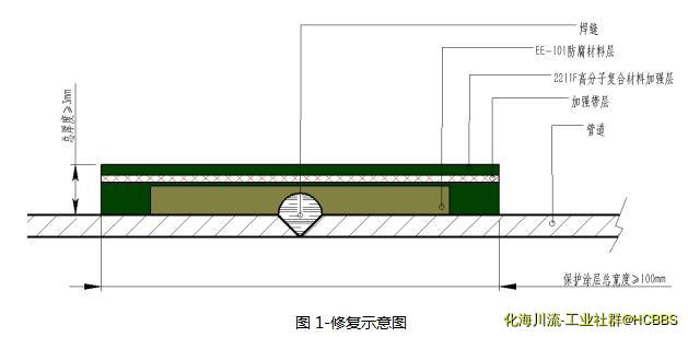

高分子复合材料,在抗介质腐蚀方面与金属材料相比有无可比拟优势,通过表面处理后,涂抹材料避免热应力的产生**延长设备使用寿命。此次针对腐蚀渗漏的管道首先使用EE-101防腐材料进行渗漏修复,然后使用901加强带混合2211F金属修复材料进行加强保护(见图1)。

五、现场施工过程
1)表面处理,使用钢丝轮打磨需要保护的焊缝部位;
2)立即用丙同或99.7%无水乙醇清洗打磨后的表面,要求处理后干净、干燥、坚实、粗糙;
3)按比例调和适量EE-101材料至均匀无色差;
4)将材料均匀涂抹至待保护部位。
5)EE-101材料固化完成后弯头焊缝处使用901加强带混合2211F金属修复材料整体加强保护
(见图2);
6)修复完成,等待材料固化。
