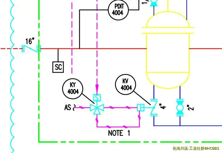

图片中SC、KY、KV表示什么含义?

KY程控继电器,KV程控阀

SC是质量流量计?前面应该有图例的吧
KY是电磁阀,KV是程控阀

KV是切断阀,KY是电磁阀,不知道SC是什么。

SC是速度调节或控制

SC:取样点(Sample Connetion);
KY:K表示时间或时间程序,Y表示辅助设备,KY表示程控电磁阀(附属设备),作用是切换程控阀气路;
KV:程控阀,图符表示是个气缸阀。
