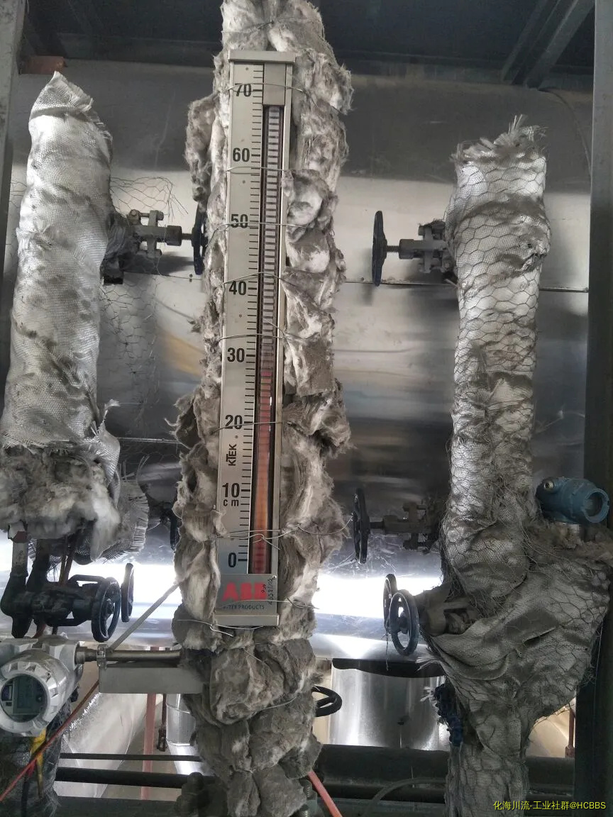

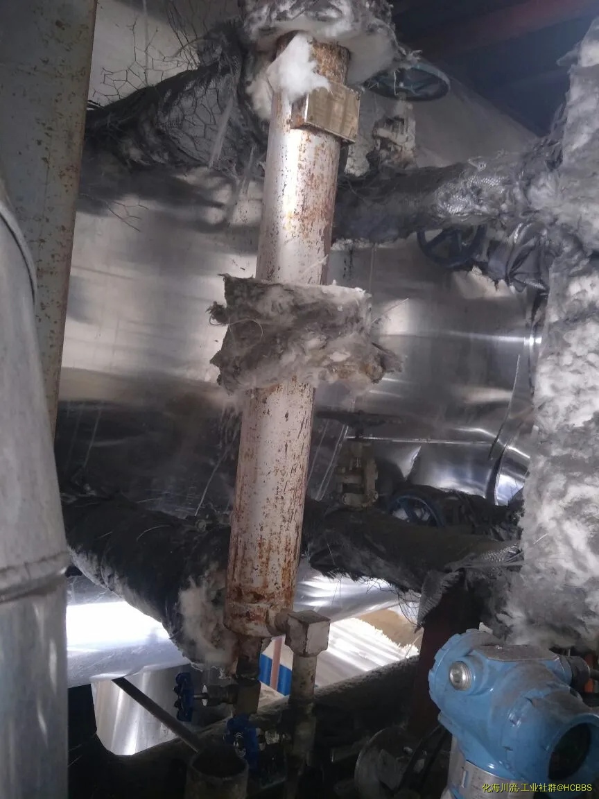

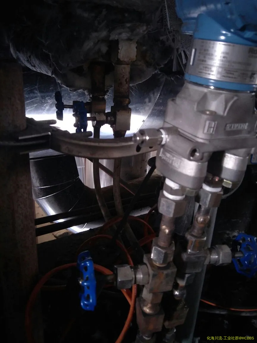

锅炉汽包液位变送器是罗斯蒙特变送器,变送器H侧接液相(-),L侧接汽相(+),这样的安装应该不会错吧,变送器对空表显示可以归零,负迁移量为-5.2-0,液位与旁边的磁耦合液位计相差很大,把汽包根部阀汽相,液相全关闭,H侧还有蒸汽,L侧也有很小的水在流,汽包现有30cm的液位,安装中心距为670mm,正常工况饱和蒸汽温度为350℃,无堵塞,正常冷凝下来,表显负的一点多到零点几,接近满液位,到现在不知哪出问题了,求大神们指教,帮忙解决一下,

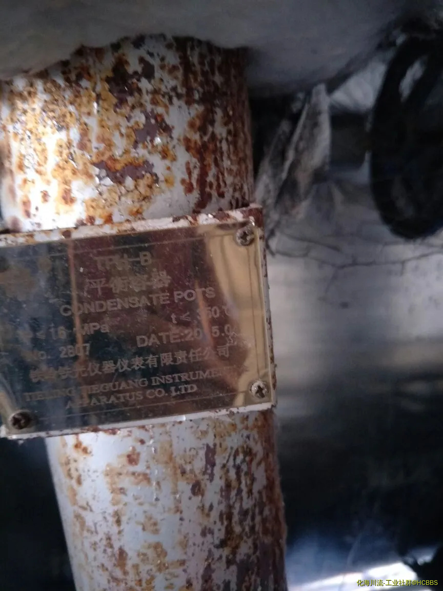

你这个是不是双室平衡液位计?是不是把冷凝液排空了

不鸟它过一天就会好了吧。楼上只有6楼说对了。难道不是你把气相侧里面的水全排空导致的吗?如果是,以后请按如下操作。关闭气相根部阀,打开液相根部阀,打开变送器上气相侧排污螺丝小开度。等几分钟,中心筒冷凝液就会罐满。再恢复如初就行了。
