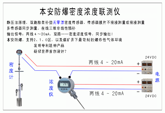

测密度,可以在线直检分析出水分含量
输油管上装个水龙头,放液取样快速分析,也是可以滴。。。表计有通讯功能。。。对程序员而言,写几句小程序,也就形同在线滴喽。
