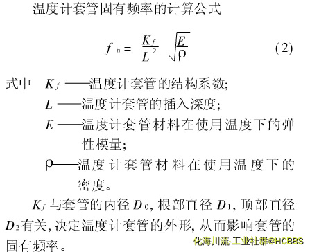

有海川友知道哪些厂家可以提供法兰式温度传感器和双金属温度计的套管振动计算,拜谢!

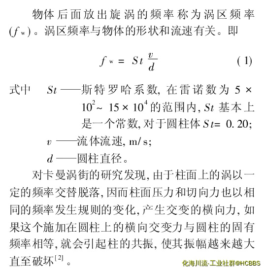

rujimmyVIP会员 VIP会员 | 显示全部楼层       最后访问IP江苏省
我印象中好像有个公式。是不是这个?
发表于 2019-4-18 14:54:36
ms37楼主 VIP会员 VIP会员 | 显示全部楼层       最后访问IP湖北省
rujimmy 发表于 2019-4-18 14:54
我印象中好像有个公式。是不是这个?
谢谢!这个计算还是得仪表厂家提供才具有可信度
