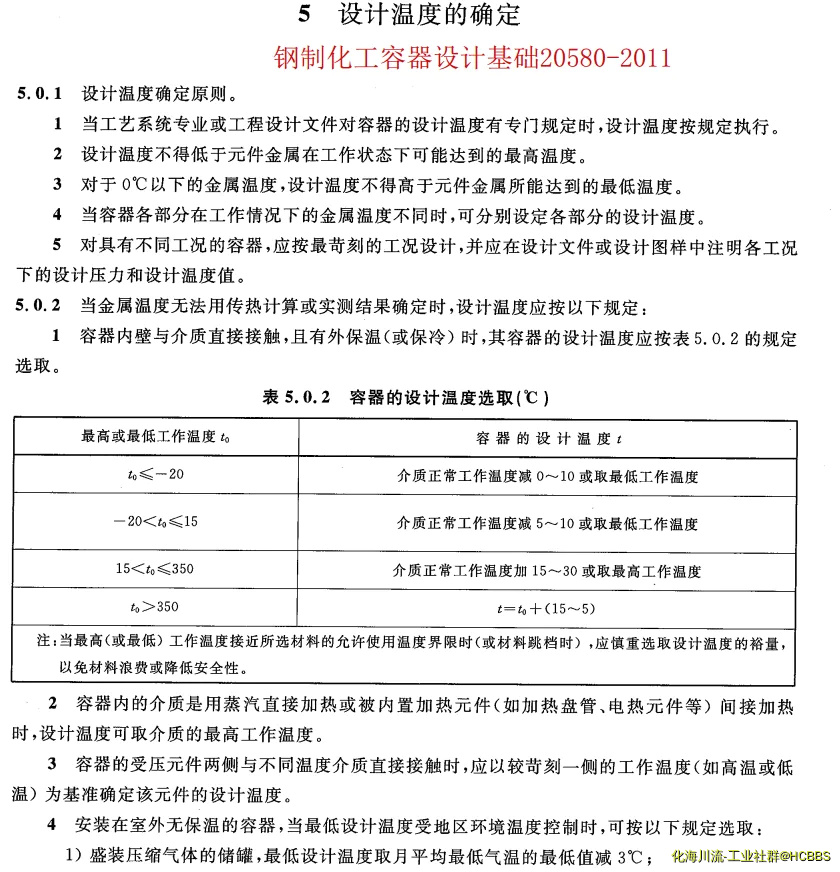

我问下用16508对锅炉进行强度计算时   的计算温度问题
假设1.25MPa的锅炉,计算压力是1.3MPa,那对应的计算温度是多少?
我的办法是查1.3+0.1=1.4MPa的温度表,最后得到计算温度是195.04℃,但一直不知道依据是啥,哪里规定要加这0.1MPa。在哪个标准里面规定了计算温度的方法。
本来一直认为是这种方法,因为在其他地方遇到了不是195.04的情况,居然没有依据反驳人家的计算温度有问题,也没法证实自己的计算温度是对的。所以想找到计算温度的依据。

INJQZVIP会员 VIP会员 | 显示全部楼层       最后访问IP山东省
海川大学一年  |  头衔:  【好知者不如乐知者】
由这个计算压力1.3MPa,查表得介质的额定平均温度,查表是查绝对压力对应的温度,1.3MPa是相对压力,即加一个大气压0.1MPa。绝对压力(MPaG)=相对压力(MPaA)+0.1
加上0.1MPa后,查表得出的计算温度,对许用应力的影响很小,基本不对取用厚度形成影响

载舟楼主 VIP会员 VIP会员 | 显示全部楼层       最后访问IP山西省
FMSD 发表于 2019-5-8 07:11
锅炉不同部位的温度不一样,谁知道你要计算哪个呀
最根本的那个计算温度,其他温度都是在这个温度基础上加25或者70℃之类的。

这个温度选择能参考吗:
qqsbig001 发表于 2019-5-8 18:34
曲线拟合和现成表格会有细微差别。相信你自己。
一般能拿的出手的曲线拟合的误差都在小数点后几位,根本可以忽略。伯勒软件的温度居然就多了0.3,刚开始他还胡搅蛮缠说大气压多高的液柱,然后我直径怼给他看筒体和集箱一个194.3、一个194.04,他才承认应该是一样的。
