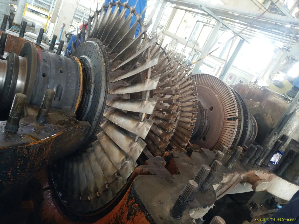

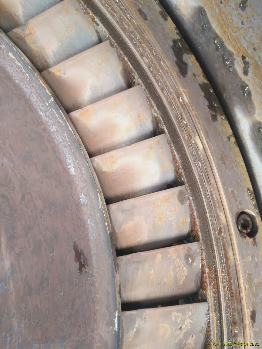

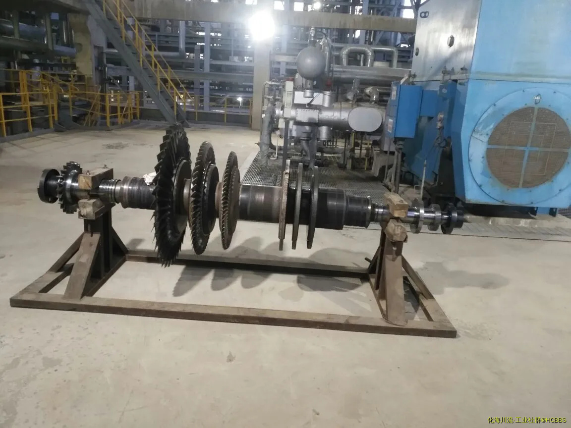

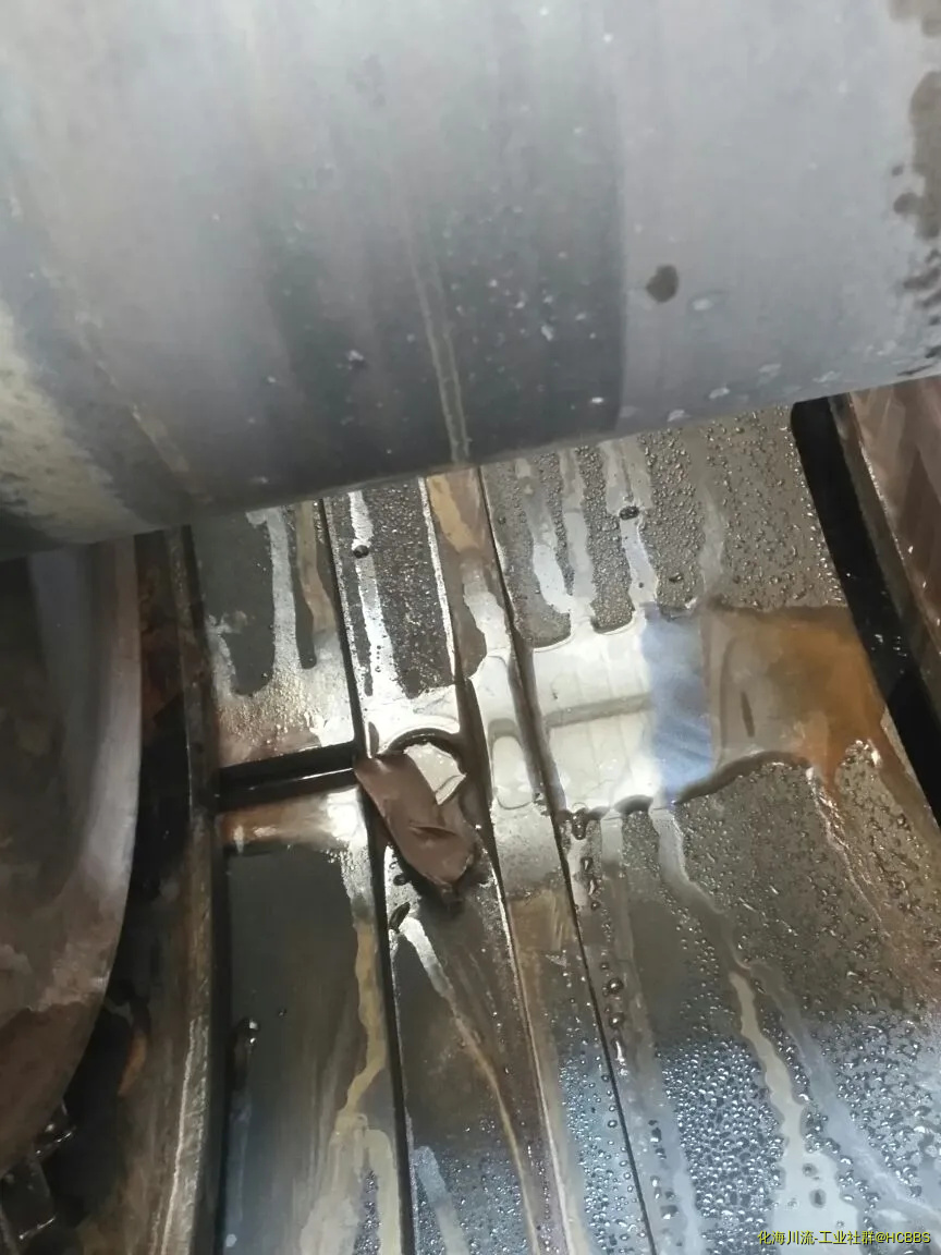

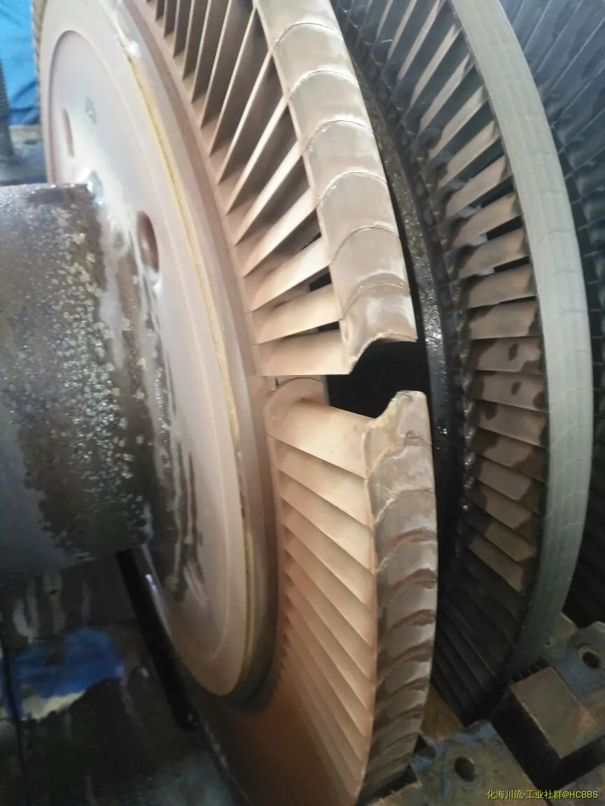

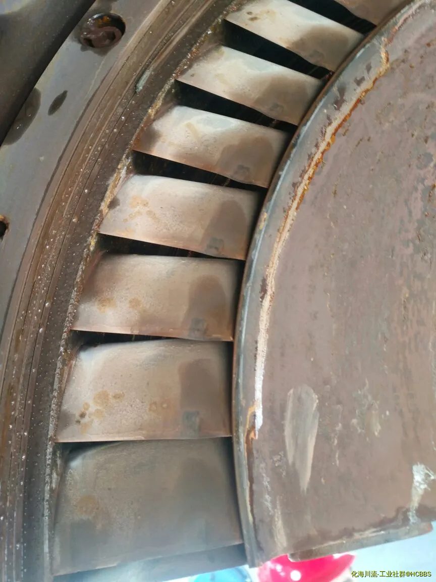

转子叶片断裂!

简介--怎么断裂的-登录查看全文

简介--汽轮机的轮片吗 这个断了的机组振动是不是瞬间就起来了啊-登录查看全文

简介--图看不清楚,是不是磨损造成的-登录查看全文

简介--炼油工人 发表于 2019-04-16 07:44 汽轮机的轮片吗<br />这个断了的机组振动是不是瞬间就起来还可以!运行期间有金属撞击声!-登录查看全文

简介--这种情况应该是蒸汽温度过低,进去汽轮机中带水,液击导致叶片脱落。-登录查看全文
