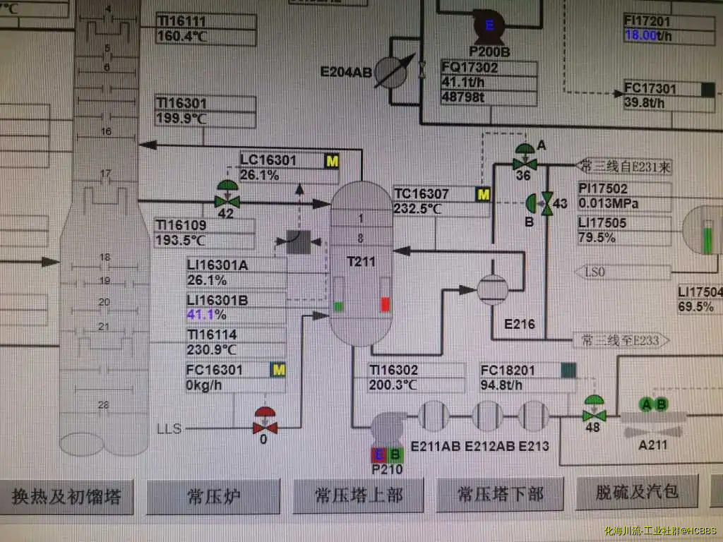

如图,A.B两个调节阀找不到平衡点,tc16307温度在218度到240度波动,到达240度的时候T211液位突然满量程,然后迅速掉到百分之十,16307温度也掉到218度气象返塔温度也变化。如何调节可以平稳再沸器的操作,急急急

TI 16109温度,LC16301液控阀位可有异常。
改手动“M”后,可有缓解。

个人也是认为手动控制摸索经验

A,B两个阀门改手动,稳定常三线流量,然后慢慢调稳再沸器出口温度,再投自动,不行就调整PID参数。

我们公司500万吨常压装置常一线闪点波动,主要利用常三线作为热源,重沸器出口温度波动,最后判断汽提塔液位不稳定,最后将液位控制在80-90%左右,常一线闪点控制稳定。建议将常一线汽提塔的液位所提高试一试。

调整PID,温度控制要考虑好相应的D值

常一线液位控制的低了点吧?液位低,常一线进重沸器气化后产生一定的气阻,导致进重沸器常一线量波动,从而造成返塔温度大幅度波动

建议热源稍低但要稳住,调整液位稳定在高液位看看。
