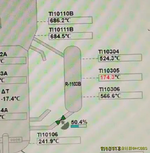

外取热器中部温度低,大家给分析一下什么情况?

让仪表看一下是不是热偶出了毛病。

张俊猛楼主 VIP会员 VIP会员 | 显示全部楼层       最后访问IP四川省
催化一粟 发表于 2019-4-10 22:13
让仪表看一下是不是热偶出了毛病。
热电偶好用,切换至其他热电偶试过了,确认不是仪表故障。

应该是仪表出问题了。你们流化风用的是主风还是非净化风?
个人感觉偏流的可能性小。

LOORKVIP会员 VIP会员 | 显示全部楼层       最后访问IP海南省
仪表失灵,或者测温点正好对着松动风,或者这块形成死区,只有少部分流动,温度带不起来

520liangVIP会员 永久VIP | 显示全部楼层       最后访问IP湖南省
仪表没有问题的前提下,应该是热电偶位置不对,对着松动风了,或者松动风没有限流孔板,松动风量大

卢彦祥VIP会员 VIP会员 | 显示全部楼层       最后访问IP天津市
看看是不是流化不好,对比一下外取热的蒸汽发生量,调整以下流化介质,看变化否,

averagejoe0202VIP会员 VIP会员 | 显示全部楼层       最后访问IP海南省
1、仪表问题(楼主解释到位,常用方法没毛病,可排除)
2、风的问题,吹到测温点了,局部流化。没有限流孔板,或限流孔板副线阀没关严等。可考虑。
3、取热管漏了,是不是可以考虑下(不知其他参数有没有异常,单从取热器上中下三个测温点看,有可能)

早是这样吗?一直是这样吗?还是刚开工就是这样。

席旺春VIP会员 VIP会员 | 显示全部楼层       最后访问IP陕西省
可能局部死床,多活动流化风

石头爹VIP会员 VIP会员 | 显示全部楼层       最后访问IPInvalid
本人感觉有两个原因 1.偏流的问题 你调试一下各个流化风试试 可能有点抢量2.热偶的触点可能附着催化剂

个人偏向于这个观点,可以调整流化风再看看效果!

局部死床,调整一下流化风量
