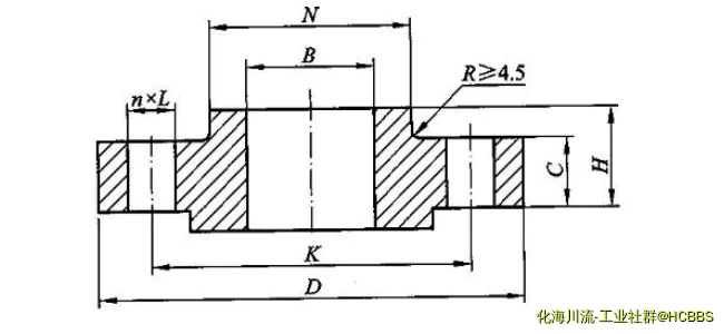

[讨论] 为何设备法兰dn700以下某些法兰相同尺寸,但却可以用到不同压力

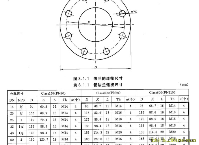

相同尺寸法兰却可以用到不同压力,个人对此结论表示质疑,参照图1,DN15-DN80尺寸的CL300和CL600的部分尺寸无差别(D、K、n、L),参照图2,DN15-DN80尺寸的CL300和CL600的法兰厚度C和法兰高度H却不尽相同,所以个人认为不同压力等级的法兰尺寸并不完全相同
