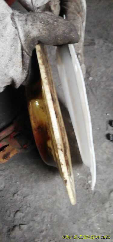

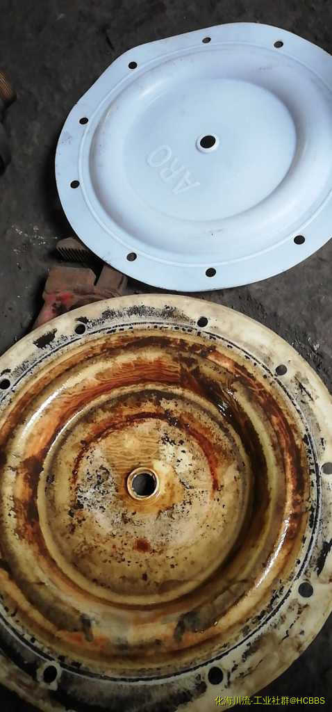

<img src="https://bbs.hcbbs.com/data/attachment/forum/201904/03/122035cdddhgeoueojrwjh.jpeg" aid="aimg_1763875"><img src="https://bbs.hcbbs.com/data/attachment/forum/201904/03/122035t09e6mtemltdq2zl.jpeg" aid="aimg_1763874"><br><br>英格索兰的隔膜泵 拆下来的旧隔膜片是不是因为变形才看起来深度不一样?

MDL的新隔膜都是平面的圆形,使用后会变形,中间鼓包。

膜片使用一段时间是会有一点变型的,相对会扩张些。

新隔膜也是原厂家的吗?如果是的话,就是因为膜片在长期受力和受压过程中的变形造成的

这种膜片只是形变,就材质而言,延展系数可以忽落不计。否则就不能用了。

但是比旧的薄很多

新是PTFE 隔膜, 旧的是山道橡胶隔膜,  PTFE 隔膜要和山道橡胶衬膜一同用

对,说明书上是这么说的  是还要进山到橡胶的衬膜吗?新的这个膜要薄很多 请指教。

这个很正常 ,使用后都这样的。泵腔不是平整的。

是的, 肯定要买山道橡胶的衬膜, 比PTFE 的便宜, 不然没法用呀
