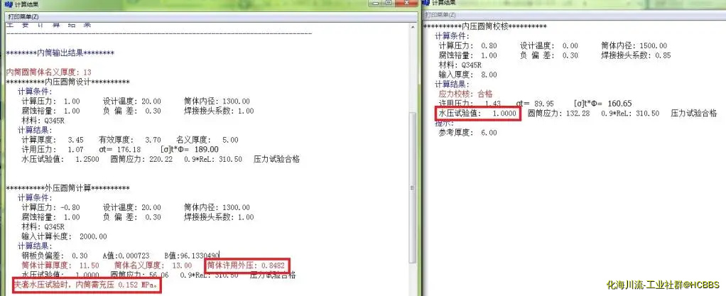

如果夹套水压试验时内筒体失稳,内筒体保压最小值是不是内筒体许用外压减去夹套水压试验值?如下图(随意输入的),内筒体许用外压0.8482,夹套水压试验值1.0,软件提示内筒体需要保证至少0.152。0.152+0.8482≈1.0,没问题吧?和我想的一样。
那么再看下面的计算(已上传计算书),内筒体许用外压0.8548,内筒体封头许用压力0.72,夹套水压试验值0.875,软件提示内筒体封头需要保证至少0.094,内筒体则不会失稳。那么问题来了,内筒体许用外压0.8548小于夹套水压试验值,怎么会校核合格?内筒体封头保压0.094+0.72=0.814,也小于夹套水压试验值。
大家看看这是怎么回事?是软件呢还是我的理解有问题。
编辑一下:糊涂了。试验时的温度和设计温度不一样~~哈哈,想明白了

内外压计算时和水压试验压力校核公式不一样,内外压下应力要小于许用应力,水压试验下是小于0.9ReL。压力加减简单比较不准

谢谢,明白了。忽略了水压试验和设计条件下的温度不一样。 哈哈脑袋转不过来了。哈哈  详情 回复 发表于 2019-4-2 14:33
哈哈脑袋转不过来了。哈哈,从上午纠结到现在

外压计算中,对于长圆筒由于温度变化影响到许用外压力的是材料的弹性模量,与许用应力是没有关系的。

嗯嗯 。一开始以为许用应力一样,外压计算也应该一样。现在终于想明白了
