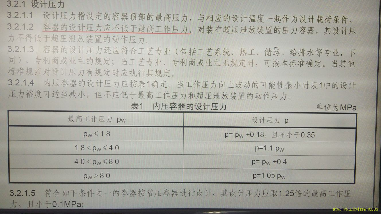

GB150-2011《压力容器》第3.1.2条对工作压力的释义:
工作压力:在正常工作情况下,容器顶部可能达到的最高压力,从此处释义来看,设计文件和图纸中的工作压力应为确定值
发表于 2019-4-2 11:22:43
我第一感觉跟您的解释一致。应该是一个确定值。  详情 回复 发表于 2019-4-2 11:34
kareale88 + 8 积极参与
生如夏之花 发表于 2019-4-2 11:20
考虑极端工况,工作压力达到1.0mpa,选择1.0mpa作为设计压力就不合适,另外最好咨询一下管道的安全阀定压以 ...
GB150.1上3.1.3设计压力值不低于工作压力,意味着可以大于等于
发表于 2019-4-2 11:33:03
工作压力:在正常工作情况下,容器顶部可能达到的最 ...
发表于 2019-4-2 11:34:09

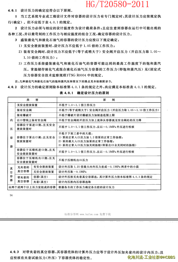

生如夏之花VIP会员 VIP会员 | 显示全部楼层       最后访问IP四川省
是的,但我们工程设计时一般都大于,一般按下图规定执行
发表于 2019-4-2 12:09:05
你这个是什么标准,能分享下吗? 我们一般参考HG/T20580上的:  详情 回复 发表于 2019-4-2 12:24
kareale88 + 10 热心分享
你这个是什么标准,能分享下吗?
我们一般参考HG/T20580上的:
发表于 2019-4-2 12:24:26
