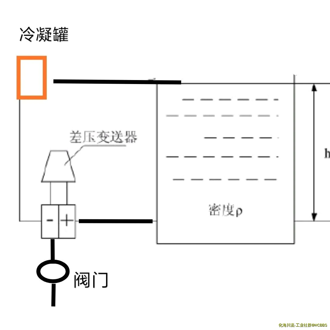

差压变送器测量液位,冷凝罐没有隔离液,直接从阀门处往上冲水或者打开冷凝罐灌水,需要注意什么

怎么没有隔离液?水也是隔离液啊!
最低液位处,正压室压力为h最小×ρ,负压室压力为h×ρ水,此时差压为h最小×ρ-h×ρ水=-(h×ρ水),
最高液位处,正压室压力为h最大×ρ,负压室压力为h最大×ρ水,此时差压为h最大×(ρ-ρ水),
某点液位时,正压室压力为h×ρ,负压室压力为h×ρ水,此时差压为h×(ρ-ρ水)。
看介质密度与水密度的关系了。

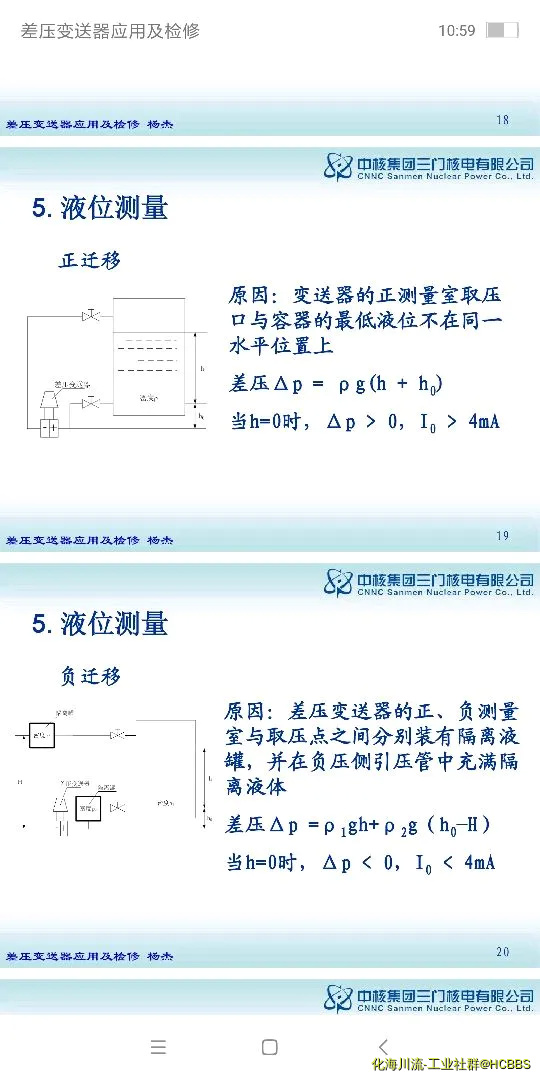

鬼吹灯之十八层地狱楼主 VIP会员 VIP会员 | 显示全部楼层       最后访问IP广东省
谢谢哈!我理解水平有限,是不是跟这个图上的意思差不多,我发一下,您看看
发表于 2019-3-31 11:00:47
谢谢哈,我理解水平有限,您看是不是跟这个图的意思差不多

@^$$VIP会员 VIP会员 | 显示全部楼层       最后访问IP河南省
首先这个是现场仪表的操作问题,你先看看你那里应该有两个冷凝罐才对,正压式H 有一个,负压式L  有一个才对,你从冷凝罐灌水的时候,首先要把冷凝罐的前阀关闭,还要把你画的阀门打开,然后把差压液位计的三阀组关闭,再开始灌水,让里面的气体排空,只有液体才行。上面的冷凝罐螺栓要缠上四氟带密封好。

不用注意什么,冷凝罐与设备连接处的根部阀关上,其他就随便了……
标零的时候,灌水多点,然后打开根部阀,把多余的水导回到罐里就行……
楼上说什么正负压侧都要设置冷凝罐啥的纯粹无稽之谈,负压侧可以设计,正压侧怎么设计,不如加散热片更实用。
你只需要考虑安全问题,再就是标定零点的时候,要注意操作次序,简单的给你叙述一下操作次序,注意安全……
1.关闭压变五阀组(或者三阀组)阀门,但是打开负压侧进入变送器的阀组阀门(三阀组或者五阀组侧面阀门);关闭冷凝罐根部阀(罐体与冷凝罐之间的阀门);关闭压变正压侧根部阀(压变与罐体之间的阀门)
2.打开低压侧冷凝罐上部的注液螺栓,向内注水,多注入一点点,保证液体超过冷凝罐向罐体的导压管高度。
3.拧紧注液螺栓,打开冷凝罐根部阀,等1分钟左右,高出冷凝罐侧口管线的冷凝液流入罐体内后,关闭根部阀。
4.再次打开注液螺栓,并将正压侧的五阀组的排污阀(或者三阀组的变送器本体上的排污阀)打开,使正压侧传感器膜片可以直接接触空气。
5.此状态下进行标零。
6.关闭正压侧排污阀、拧紧注液螺栓,打开冷凝罐根部阀,打开正压侧根部阀。
注意:过程中不要开连通阀,切记!
