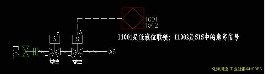

像下图这样的,一个信号是液位连锁信号,一个是急停信号,这两个SIS信号连到一个电磁阀,不知这样设置是否合规?谢谢指点。

逻辑图啊。。在系统里做与或非逻辑只输出一个DO点。

潘多啦VIP会员 VIP会员 | 显示全部楼层       最后访问IP浙江省
你去看看逻辑图就知道了。
其实就是一个信号。
表明了在两种情况下动作这个阀门,一种是低液位,一种是急停。

200878290VIP会员 VIP会员 | 显示全部楼层       最后访问IP安徽省
这个必须合规啊  厂家都这样做  有点还有软急停和硬急停
