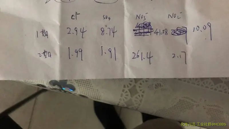

请教下各位朋友,我下图照片中的冷凝水选择设备材质设备(设备中含翅片换热管,翅片厚度1.0mm左右)能满足要求呢,我初步想选择304可以吗,还是要选到316L呢。
备注:冷凝水PH值3~4,温度30~40℃
离子含量单位为mg/L

cl-单位是mg/L还是g/L?是否含氧,含氧量是多少?
发表于 2019-3-29 11:38:25
单位是mg/L,烟气中的冷凝水。  详情 回复 发表于 2019-3-31 16:58

只要含氯离子 你就别用304了  直接316L 我们吃过304的亏了
发表于 2019-3-30 08:24:27
从离子含量来看,选304可以,就是怕氯离子浓缩啊!  详情 回复 发表于 2019-3-31 17:00

对于奥氏体不锈钢来说要求,一般氯离子含量要求小于25ppm,否则就会发生应力腐蚀、孔蚀、晶间腐蚀。你这种环境下,304肯定不行。316L我感觉也不行,你可以做一下试验看看。
发表于 2019-3-31 09:32:42
选到2205的话成本太高了。  详情 回复 发表于 2019-3-31 17:00

单位是mg/L,烟气中的冷凝水。

选到2205的话成本太高了。

我在烟道上和烟囱上均用过304和316L,我们采用耐酸胶泥或耐酸涂料做内衬,但是都有受热膨胀影响脱落的问题,每年要检修,这样成本也不会低,还有损坏的风险。不知道你是用的什么系统的什么部位。个人认为一次性投资虽然大一些,但是后期运行保养费用会降低,避免设备损坏的风险,投资大一点还是值得的。更何况总体算下来费用不一定高,这个就需要你自己综合考虑了。

氯离子怕浓缩,关键是硫酸根的腐蚀,用非金属衬较好

2205  比 304 贵不了多少,如果太厚,可以用复合板。

在浓硫酸环境下,再高温度也千万别用316,鉬很容易和高价硫离子反应生成硫化物。
