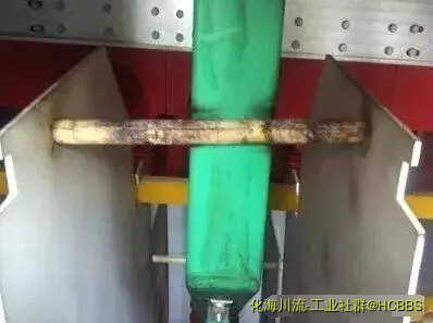

绝缘距离不足
       开关柜在运行中发生的缺陷、故障,绝缘问题最为突出。柜内带电体相间或对地绝缘距离不够。往往小于《电网设备技术标准差异条款统一意见》中绝缘净距要求。同时,开关柜中用于支撑绝缘板的绝缘棒靠近或与导体接触,距离小于60mm,绝缘棒与导体间放电现象严重。
解决方案
运行单位应严格按照标准验收;
制造厂提高生产工艺;
运行单位开展局部放电带电检测。
