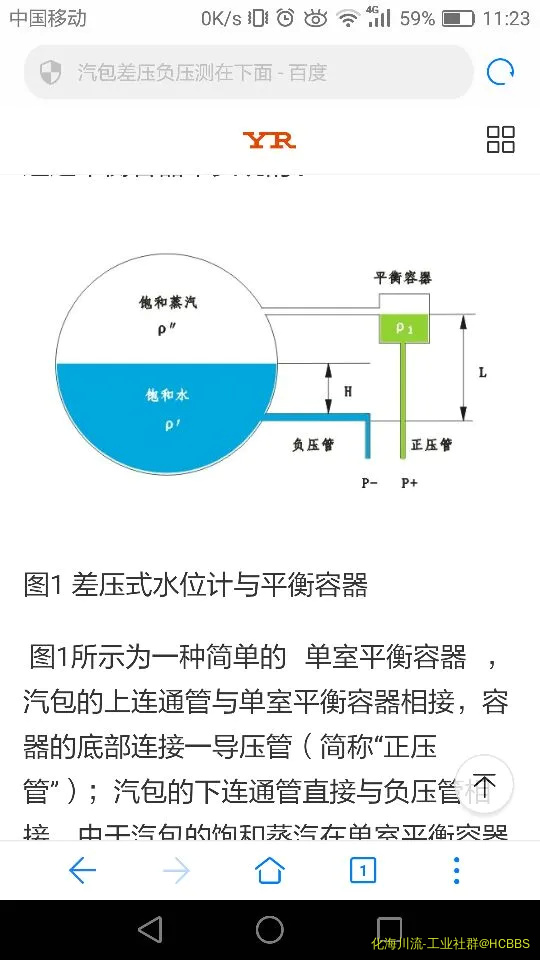

[讨论] 请教哈这个汽包为什么正负压测反装

正装反测法:
1、保障差压计芯片,始终正向受压,即高压端压力,始终大于低压端!—— 这叫安全用表,规范用表,正确用表
2、锅筒里液位最高时,差压计测值最小
   锅筒里液位最低时,差压计测值最大

wx_陈417417楼主 VIP会员 VIP会员 | 显示全部楼层       最后访问IP四川省
便于观察,

49205455 | 显示全部楼层       最后访问IP江西省
哪有反?是你的惯性思维在作怪。以为下端一定是正压。哪边压力大哪边就是正压。你自己仔细看看。

乐哥VIP会员 VIP会员 | 显示全部楼层       最后访问IP山东省
根据你的配图,如果液位上涨,那么平衡容器下方的压力会越大,液位显示随之越高。

当然可以啊。说明你是新一代的仪表工。你没见过老早以前没有手操器的变送器。同时按两个键校零的变送器。那些没办法做迁移。  详情 回复 发表于 2019-3-22 20:07
wx_陈417417 发表于 2019-3-21 22:04
不对,我变送器负迁移不行?!
发表于 2019-3-22 20:07:22
我们仪表是为生产服务的,仪表遵循设置简单,数据可靠对吧。
我认为此表安装不合理,不遵循正常人的正常逻辑思维。
发表于 2019-3-22 21:45:41
你的想法,太幼稚喽。 说明初中教的线性方程y=kx+b,你都没学通透呀, 为啥呢? k等于一个正数,是正常逻辑 k等于一个负数,同样是正常逻辑 。 。 仪表按k是正数输出,还是按k是负数输出, 要以差  详情 回复 发表于 2019-3-26 14:14

这个不用迁移,,,,,但是要变送器反输出

你的想法,太幼稚喽。
为啥呢?
k等于一个正数,是正常逻辑
k等于一个负数,同样是正常逻辑
要以差压传感器,能够正向受压为原则。
传感器长时间反向受压,
不仅寿命堪忧,
而且精度不好。
