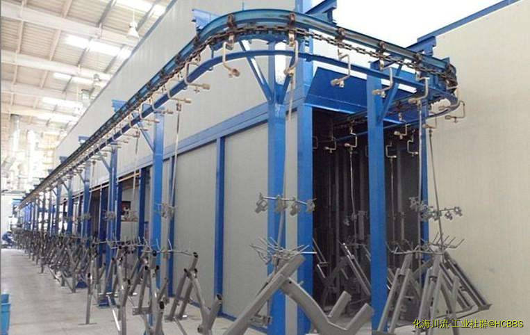

自动喷漆线废气分为喷涂和烘干两部分,针对两股不同的产生源废气,需要采取不同的处理工艺。喷涂废气需要采用活性炭吸附浓缩处理,而烘干产生的废气需要采用催化燃烧工艺来处理。
有色金属在喷涂之前需要预处理,目的是去除被涂物表面的各种油污和尘埃,主要工艺为除油、除锈、磷化、水洗和烘干,在完成预处理之后冷却接着进入喷漆阶段,最后进入烘干固化工艺,至此喷涂才算完成。
自动喷漆线
自动喷漆线
蓄热焚烧炉
蓄热焚烧炉
处理工艺
在整个工艺流程中,主要会参数两类废气,预处理阶段产生酸碱无机废气和喷涂烘干阶段产生有机废气。针对不同种类的废气需要采用不同的处理工艺来处理。预处理阶段抽出来的废气含有较多的酸碱性水雾,可采用水洗吸收工艺即可,但是要注意风管风机的防腐。
喷涂和烘干阶段产生的有机废气由于浓度和温度等参数相差比较大,一般也采用不同的处理工艺。喷涂阶段的废气中含有大量的漆雾颗粒,且挥发性油就污染物较少,风量大,在处理此废气前需要先处理掉漆雾颗粒物,一般采用水喷淋或者干式过滤工艺,然后采用浓缩工艺处理(活性炭或者沸石转轮)。烘干阶段的废气风量较小,但是浓度较高,温度较高,此废气宜采用直接燃烧工艺(RTO或者CTO),用燃烧炉的余热来脱附活性炭或者沸石转轮,节省运行成本。此废气处理工艺处理效率高,运行成本较低,为现阶段喷涂废气最佳处理工艺之一。
