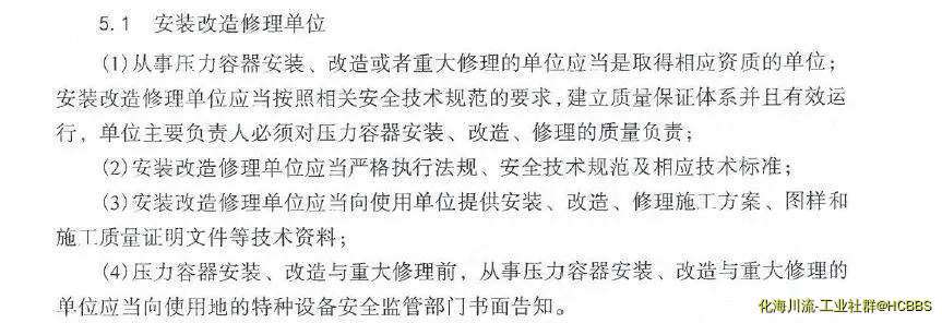

压力容器改造需要什么样的资质?19年6月后需要什么样的资质?

简介--本帖最后由 zjq1962 于 2019-3-17 13:05 编辑 按照大容规的规定,只要没有新的规定出台,就是按此规定执行。-登录查看全文

独钓寒江雪_GCWIVIP会员 VIP会员 | 只看该作者       最后访问IP山东省
简介--详见 固容规 P46:5 安装、改造与修理-登录查看全文

简介--TSG R3001中说:压力容器安装改造维修1级许可、或压力容器制造许可、或GC1管道安装许可; 而2019年3号令中说:压力容器改造和重大修理由取得相应级制造许可的单位进行;(6月1日实行) ...-登录查看全文

简介--有相应的制造资质即可-登录查看全文

简介--改造1级资质-登录查看全文

简介--压力容器改造需要制造资质-登录查看全文
