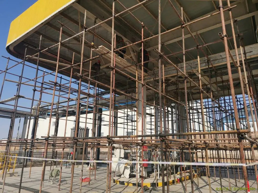

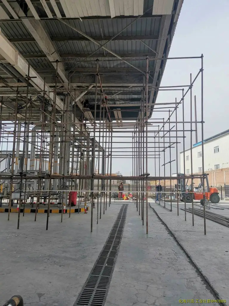

现场施工,如此搭架子,还有人员是施工方面,您怎么看?

从已有的跳板看,施工过程太危险了!

这个架子隐患重重,露头、跳板、间距、底部的横杆都没有么

为什么没有扫地杆?
脚手架工作平台为什么没有满铺?
而且也没有剪刀撑?斜撑?

没有扫地杆,拦腰杆,没有满铺

施工方,属地方都有责任。这要是在我这里,立马停工、罚款接受再教育。
违规行为:
1、现场没有警戒标识(只有警戒带);
2、施工人员安全带低挂高用且固定不牢;
3、架子搭建不规范(严重怀疑搭架子的没有特种作业证);
4、跳板没有用固定牢靠(一般用铁丝扎紧);
5、架子已投用,但现场没有悬挂验收单,应该是没有进行验收。
