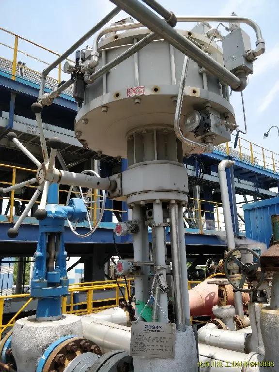

谁能提供一下加氢装置的紧急切断阀(霍普金森阀)结构原理,网上找半天没找到

这个阀门应该与普通的切断阀功能相同吧,最多就是防爆等级高些。

切断阀应该都一样,全开或者全关,动作迅速,质量差别

看结构带事故风罐和手轮,双膜头结构,带保位功能,停风后事故风可开关运行二个来回。

密封结构不一样   他们的是带弹簧的平行双闸板   压差越大  密封越好    单门面密封   和浮动球类似    工装的是双锲形的闸板,靠膜头的压力摁住,两面密封   类似于固定球    需要气缸的力矩大   6寸以上的阀门需要双气缸
