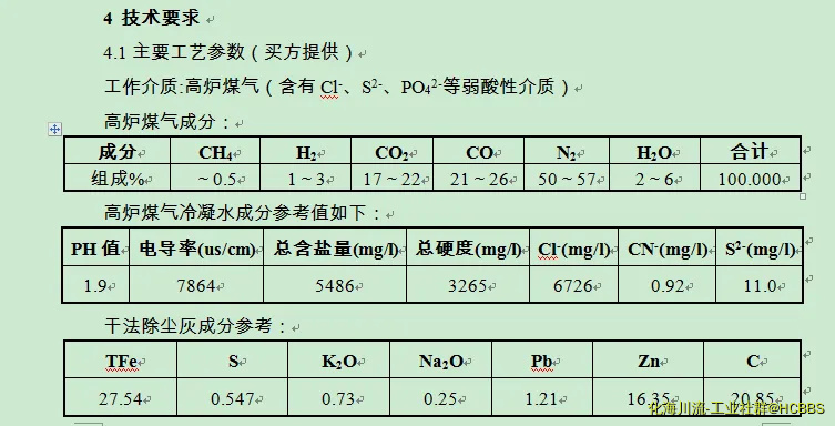

[讨论] 【讨论帖25】设计介质仅为高炉煤气的容器时要考虑哪些技术要求?
2.5K |10
简介--【讨论帖25】设计介质仅为高炉煤气的容器时要考虑哪些技术要求? 碳钢时? 不锈钢时? 碳钢内衬时? 设计、选材、制造、焊接、检测、检验、验收、热处理、试压等 请问:高炉煤气中CO的含量一般为25%--30%,除此还含有哪些成份? https://bbs.hcbbs.com/thread-2347163-1-1.html 主要成分为:CO, CO2, N2、H2、CH4等 其中可燃成分CO含量约占25%左右 H2、CH4的含量很少 CO2, N2的含量分别占15%, 55 % 应该属于酸性气体 高炉煤气中一般不会有硫化氢,但如果原料煤的硫含量高,可能会二氧化硫。-登录查看全文

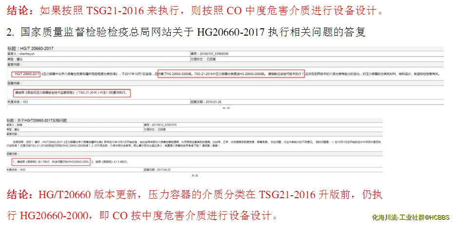

简介--zjq1962 发表于 2019-03-15 08:22 <blockquote><font size="2"><a 我也正找这个质检总局的解答,我以前见过。-登录查看全文

简介--本帖最后由 zjq1962 于 2019-3-15 08:23 编辑 kareale88 发表于 2019-3-14 20:57 是因为什么原因未必实施的,那么工标网发布的那个就没有意义了吧 按原质检总局答复,在容规没有正式通知之前,仍按2000版执行。 ...-登录查看全文

按原质检总局答复,在容规没有正式通知之前,仍按2000版执行。  详情 回复 发表于 2019-3-15 08:22

简介--kareale88 发表于 2019-03-14 14:16 这个不是已经执行了吗<br /><br />好象还未实施-登录查看全文

简介--wrk8166228 发表于 2019-3-14 14:04 按中度危害,不用热处理,不用提高腐蚀裕量。标准HG20660一2017现在还未实施。 这个不是已经执行了吗-登录查看全文

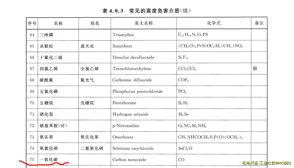

简介--按中度危害,不用热处理,不用提高腐蚀裕量。标准HG20660一2017现在还未实施。-登录查看全文

简介--高炉煤气具体的组分是什么。-登录查看全文
发表于 2019-3-14 13:05:13
海友回复的: 主要成分为:CO, CO2, N2、H2、CH4等 其中可燃成分CO含量约占25%左右 H2、CH4的含量很少 CO2, N2的含量分别占15%, 55 % 应该属于酸性气体 高炉煤气中一般不会有硫化氢,但如果原料煤的硫含量高,  详情 回复 发表于 2019-3-14 13:26

简介--是否化为高度危害,是否热处理,是否提高腐蚀余量。新的介质危害标准是否有效?-登录查看全文
