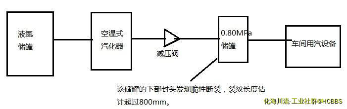

请教一下空温式汽化器的选择依据和影响因素。
最近遇见一件奇怪的事情,0.80MPa氮气储罐既然发生脆性断裂。详见简化流程图。
求教一下各位专家什么情况下使气化器失效,使液氮进入到储气罐中,导致氮气储罐发生破话,谢谢!

1.空温式汽化器汽化量是否小,
2.液氮罐连接汽化器中间的调压阀,调节大小

破坏!
压力、温度,造成低温脆性断裂!
危险!!

怎么确定是液氮进入了储罐而导致的? 举个例子:如果有液氮绕过汽化器和减压阀,在经过不保温的管线时会迅速汽化,并且管线压力会急剧升高,液氮汽化会迅速吸收大量热量,而导致管线外壁结冰严重。你的系统中出现这样的情况了么?

Q汽化器到储罐的管线很短,只有5米左右,出了事故时现场操作人员发现储罐断裂处冒白色气体,管子上也是结冰了的。

对呀。我知道是低温脆性断裂,我想知道的是什么情况呀!汽化器气化不完全,液氮会迅速进入储罐。汽化器正常情况下使用是没有问题的。这个装置已经用了好多年了。而且同样的系统该厂有好几套呢。汽化器的选择有没有标准要求,怎么计算??

汽化器选小了!

气化器结冰严重,使传热效果变差,导致部分液氮不能气化,带入储气罐。

我不知道汽化器是怎么选择的,他的余量要有大,看铭牌是要比用汽的量大一些的。
出问题时才有结冰的!正常情况下是没有的呀 !!

会不会是氮气罐的焊缝或封头的铁素体高了?

现场人员发现储汽罐前的管道外表面结霜,储气罐裂纹出冒白烟!z
