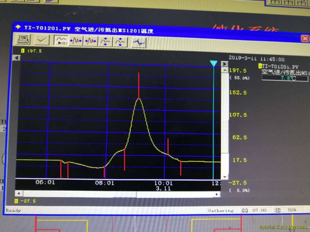

分子筛再生阶段:
1、泄压阶段吸附器进口温度会缓慢下降,是什么原因造成的?
图上各红线部位温度变化是什么原因?
谢谢专家解答

吸附放热,解析吸热

erpeng4830 0 是啊,再生吸热,所以需要热量啊,泄压的时候没有热量来源,只有靠吸收自身的热量了,

第六条红线是增压,从吸附入口端增压。

压力降低,体积膨胀会制冷
