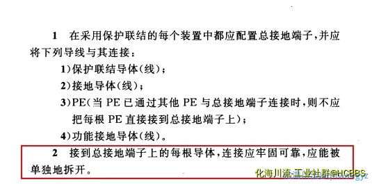

接地扁钢上一个螺帽最多能压接几条接地线?,有规范要求吗?求大神告知。

依据规范SHT3081-2019《石油化工仪表接地设计规范》6.3.5...同一压接点压接的导线数量不应多与两条。所以我认为同一个螺栓最多压接两个。

啊哈,看到很多海友有不同的观点,还是我来解释一下吧!
首先,该接地扁钢需要确认一下是否属于主接地母线啊!不能泛泛的咨询啦!若是接地母线,则必须执行一个螺栓连接一根接地干线,不能两根或以上的接地线,规范要求必须严格执行,不存在几根的问题!详情可参照《GBT 50065-2011 交流电气装置的接地设计规范》第8.1.4中第2条款,属于必须执行的条款(规范中要求是“应”),海友可参照如下图示所表红色框内内容。
12楼咨询采用多大规格的螺栓,应该是不低于M10,且带放松垫圈。
发表于 2021-9-25 11:34:16
规范中要求,应能单独被拆开,主要是防止维修其中一根,影响另外投运设备接地的良好(若是连接连根及以上,则必须拆开其他的接地线,方可维修)!
