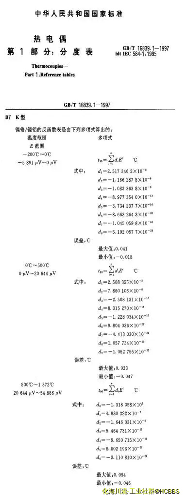

K型热电偶除了根据分度换算表查温度,根据测得的毫伏值还能通过怎样的方式来换算温度,比如有没有什么换算公式?

根据分度换做曲线拟合,然后根据拟合结果计算。

用软件查吧。用公式算绝对懵逼。
