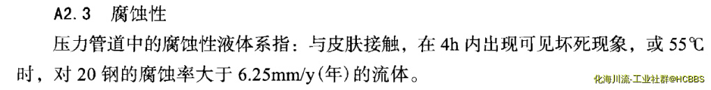

压力管道定义中的有腐蚀性,具体什么程度才算腐蚀,依据在哪?有知道的吗?

腐蚀性指对人的危害,主要是酸碱和氧化性物质。

详见TSG D0001-2009附件A,A2.3条

请教一下,气瓶内充装的气体介质的腐蚀性如何判定

GB 16163-2012瓶装气体分类中对腐蚀性的描述如附图
