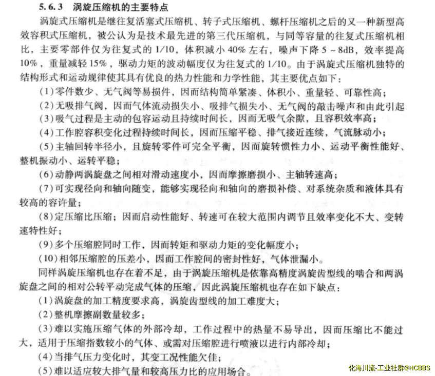

casonduVIP会员 VIP会员 | 显示全部楼层       最后访问IP天津市
楼主说的是涡旋式压缩机吧。
发表于 2019-3-7 11:36:05

迷宫压缩机就是没活塞环等可能污染介质的立式压缩机
