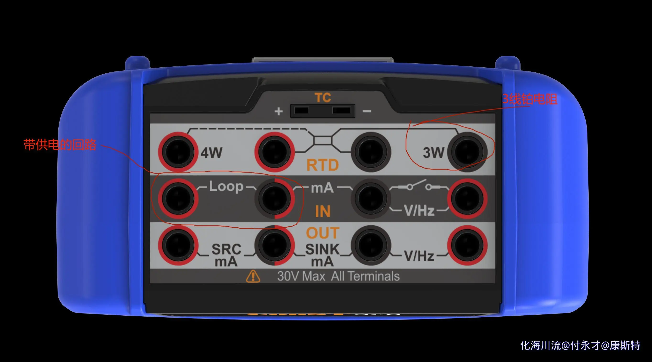

3w loop是指三线制的信号回路吗?请解惑,谢谢。

没有图片么?按字面意思第一个联想到的是3 wired loop。

明白了,谢谢,仪表上遇到标有2w,4w等标识,表示两线制,四线制,对吧。

3线4线的仪表是热电阻吧,别的不带供电的话一般都是两线制的仪表

3W是三线制的意思,LOOP是回路的意思,也就是自带供电的功能
