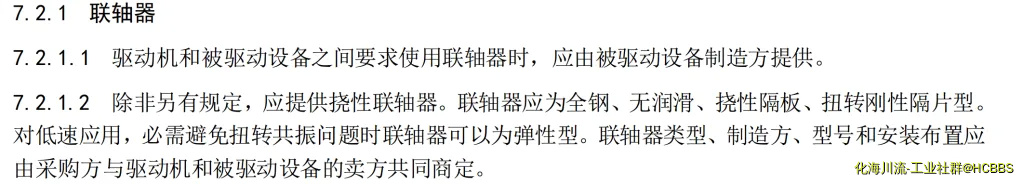

各位海友:
      想问一下大家,为什么往复式压缩机一般选择刚性联轴器,而不选择挠性联轴器?
      如图,API618要求使用挠性联轴器,可现实却并非如此,哪位大神给释疑一下啊,谢谢
