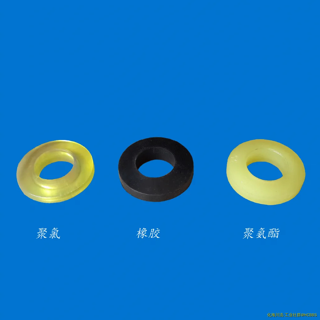

目前使用的是柱销式联轴器,减震圈经常磨损更换,在改变电机和泵底座的距离前提下,有没有好的,不需要经常更换减震圈的联轴器,求各位大神推荐

简介--泡沫_ZPTK 发表于 2019-3-5 11:41 联轴器对中情况是不是不好啊 对中没有问题的,也不知道是减震圈材质的问题还是别的什么原因-登录查看全文

你用的聚氯、橡胶、还是聚氨酯的  详情 回复 发表于 2019-3-5 11:52

简介--泡沫_ZPTK 发表于 2019-3-5 11:52 你用的聚氯、橡胶、还是聚氨酯的 最早用的聚氨酯,冬天经常换,现在换成了橡胶,比聚氨酯好点,-登录查看全文

简介--如果你对中没有问题,正常情况下是一年才换一次弹性圈。另,你泵是否有振动,这个应该是根本原因。不论什么材质,用一年基本没有问题。若你的泵有振动,换什么形式都一样。先检查振动。 ...-登录查看全文

简介--shangtao237 发表于 2019-3-5 11:55 最早用的聚氨酯,冬天经常换,现在换成了橡胶,比聚氨酯好点, 橡胶里面带线的试试 对中好应该不磨损的啊。轴向径向误差都在多少? 别换膜片的,单膜片太危险有中间连节的用膜片 ...-登录查看全文

简介--蛇形弹簧的-登录查看全文

简介--耐震胶圈有冬季使用和夏季使用,应根据季节进行更换,否则磨损严重。-登录查看全文
