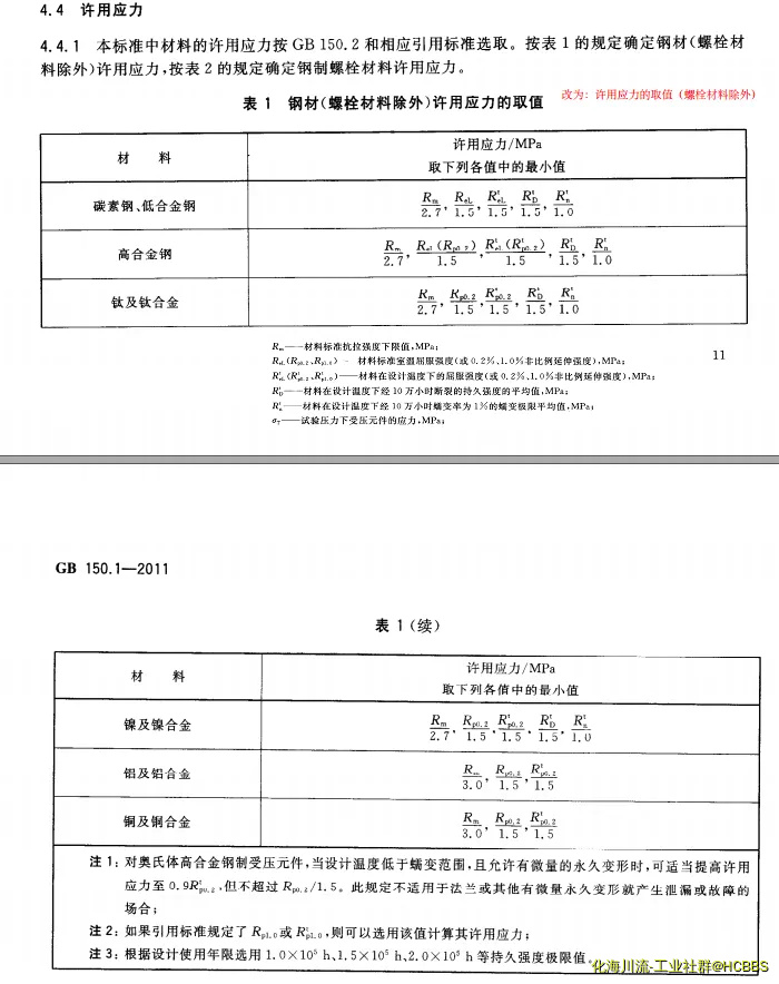

GB/T150.1~150.4-2011中材料许用应力计算公式()单选题
A.抗拉强度/安全系数;B.屈服强度/安全系数;C.强度极限/安全系数;D.弹性极限/安全系数
题目来源《材料力学》及GB/T150.1~150.4-2011《压力容器》

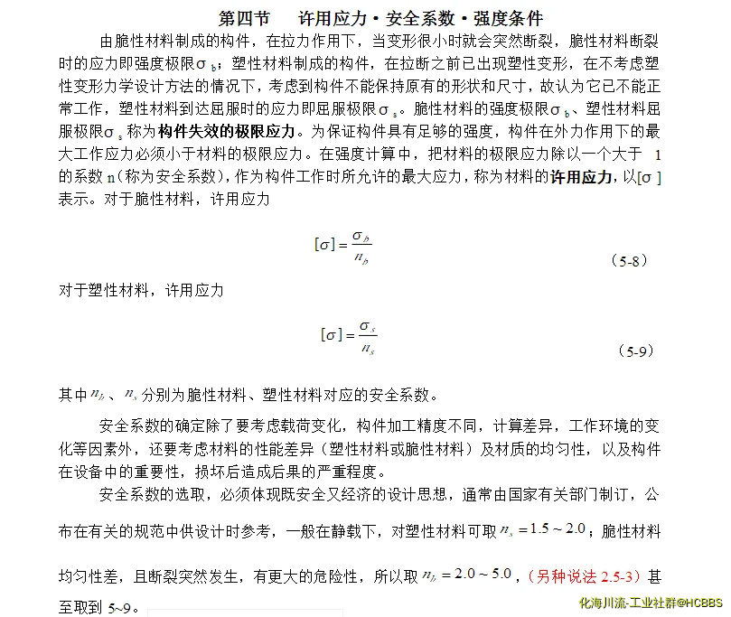

另外对于下面这几句话有没有其他不同见解:
1、在静强度设计中,脆性材料的许用应力等于(强度极限)除以安全系数。
2、在静强度设计中,塑性材料的许用应力等于(屈服极限)除以安全系数。
3、许用应力法设计计算中考虑的安全系数并非材料强度储备的安全倍数。

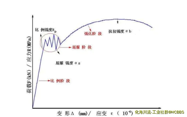

百度了花钱下的,另外综合粘贴进去一些其他资料,给大家参考下:
发表于 2019-3-4 15:49:11
材料的许用应力和安全系数计算三角.docx
433.91 KB, 下载次数: 1, 下载积分:财富 -10 财富值
 [预览]

单选题不太合适吧,标准要求的是几个强度/安全系数取最小值,单独选一个怎么选?

海川讲师  |  头衔:  TA未设置
版主这道题的答案与附图中相符合。

GB/T150.1~150.4-2011中材料许用应力计算公式()单选题 A.抗拉强度/安全系数;B.屈服强度/安全系数;C.强度极限/安全系数;D.弹性极限/安全系数 这题看来要体现出极限二字,再结合强度或屈服,应该选C吧  详情 回复 发表于 2019-3-6 08:21
zjq1962 发表于 2019-3-6 08:12
版主这道题的答案与附图中相符合。

GB/T150.1~150.4-2011中材料许用应力计算公式()单选题 A.抗拉强度/安全系数;B.屈服强度/安全系数;C.强度极限/安全系数;D.弹性极限/安全系数 这道题如果选择的话,一定是选择C,GB150考虑材料的许用应力是各项极  详情 回复 发表于 2019-3-6 08:43
海川讲师  |  头衔:  TA未设置
A.抗拉强度/安全系数;B.屈服强度/安全系数;C.强 ...
这道题如果选择的话,一定是选择C,GB150考虑材料的许用应力是各项极限应力除以相应的安全系数,取其最小值。各项极限应力包括强度极限,屈服极限,持久极限,蠕变极限。
