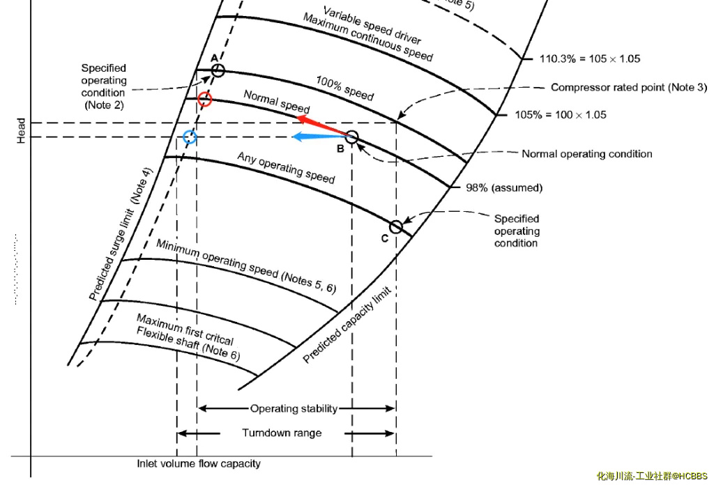

一直开两台每小时7000m3的离心压缩机,现在由于减产,需要将压缩机的流量至5500m3左右,这样降低的对压缩机有没有影响,哪些部位有影响

colienVIP会员 VIP会员 | 显示全部楼层       最后访问IP科威特
要看楼主的离心机的性能曲线图和数据表才能确定。
如果只是减小流量,而转速不变的话,那么压缩机的出口压力会增加。
如果工艺需要,也可以调整出口压力,使压力不随机组流量发生变化。
总体上来说,只要不靠近防喘振区域,对机组没有什么影响,机组总体能耗下降,蒸汽消耗减少。
但如果流量减小至小于防喘振流量,那么防喘振阀会开启,而损失部分流量。
发表于 2019-3-16 12:03:05
