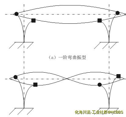

直观地讲,轴承座的轴向振动应该是由于转轴的轴向运动所引起的。但是实际上,转子和轴承之间有一层油膜。转子的轴向运动经油膜传递到轴瓦上后,很难引起轴承座的轴向振动。实际机组发生的轴向振动大多是由于径向激振力引起的。从动力学角度分析,径向力与轴向振动不在同一个方向上,不应该引起轴向振动。但是,考虑轴承座支承弹性后,径向力会间接激发起轴向振动。现以上图为例进行分析。
假设转子上存在一阶型式的不平衡力,转子挠曲呈现一阶振型,如图(a)所示。t1时刻,转子两侧轴承座承力中心偏向外侧;t2时刻,转子两侧轴承座承力中心偏向内侧。不同时刻,轴承座承力中心点发生周期性变化,导致轴承座沿轴向摆动。一阶挠曲下,两侧轴承座轴向摆动方向相反。二阶挠曲振动作用下,如图(b)所示,两侧轴承座轴向振动为同相。如果轴承座刚度很大,由此引起的轴向振动很小,可以忽略。如果轴承座具有弹性,径向振动就会间接激发起轴承座的轴向振动。
