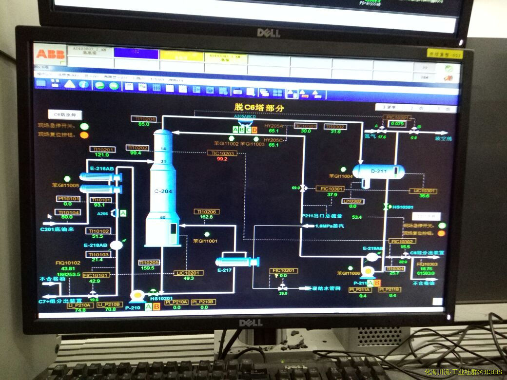

我们脱c6塔,塔底,塔顶温度都不高,进料温度也不高,回流量也不小,为啥我们的回流温度要高好多

仪表问题吧

估计原因是空冷器或冷却器效果差。

应该不会,原来就两台空冷开着,冷后都40多度,也不会这么高温度

但是这表不是死值,低温低于正常值得时候,回流温度能降到正常值

对还有,一点就是我们的处理量将近降了10吨,塔的进料负荷低了,会不会是这个原因。回流虽然说也开了,不知道开的够不够。请教一下,进料符合低,其他参数不变,塔会有什么想象。

原因:
1、仪表安装位置可能太靠近塔壁,回流量不够后,造成返塔温度变高。
2、仪表显示故障。联系仪表排查一下。
影响:
1、只要质量合格,对塔的操作影响不大。
2、线速太低,要注意管道的腐蚀问题。

手测一下就知道温度多少了

从图上看,你这个回流温度是99.2℃?塔顶才85℃?应该主要考虑仪表问题,先校准一下这两个温度计再说。

把温度探头拆下来校准吧,或者更换一个新的。塔体的温度分布没有问题,虽然温度显示有变化可能已经不准确了

先用测温仪测量一下泵出入口的真实温度,如果出入口温差太大,可能是泵输送流量小于设计流量造成泵体上热

灵敏板设计是多少度
