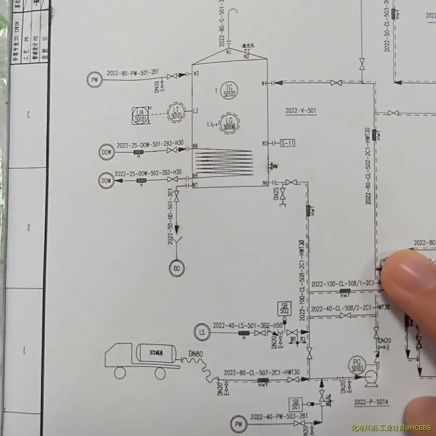

流程如下图,请教各位师傅步骤和注意事项

用P-501A从罐车里往罐里打就行。不过注意1.泵出入口流程只保留去罐的流程,严防碱液串到别的地方。2.碱液等软管接好,防止呲开。3启泵排气接好胶管,开关阀门缓慢,预防伤人。

启泵前排气,不好意思,说错了,我们碱液泵用的离心泵,按正常启泵步骤起就行,不过注意碱液伤人,接管的时候接牢固了。

收碱液操作
1、开泵前准备
(1)检查
(P)—泵单机试运完毕
(P)—确认联轴器安装完毕
(P)—确认防护罩安装好
(P)—泵的机械、仪表、电气确认完毕
(P)—泵盘车均匀灵活
(P)—确认冷却水引至泵前
(P)—确认润滑油系统符合要求
(P)—确认油箱液位正常
(P)—确认轴承箱油位正常
(P)—确认密封液系统符合要求
(P)—确认泵的出口和入口阀关闭
(P)—确认泵的密闭排凝阀(或堵头)关闭
(P)—泵的排凝和放空阀打开
(P)—确认泵的电动机开关处于关或停止状态
(2)离心泵开泵准备
[P]—关闭泵的排凝阀
[P]—关闭泵的放空阀
(P)—确认压力表安装好
[P]—投用压力表
(3)投用辅助系统
[P]—打开冷却水给水阀和排水阀(轴承箱、填料箱、泵体、油冷却器)
(P)—确认回水畅通
(4)打通收剂流程
(P)—确认车辆停靠到位,车钥匙已交
(P)—确认车辆静电接通无误
(P)—确认阻车器已放置到位
(P)—确认车辆相关质料齐全、合格、有效
(P)—确认碱液取样分析已合格
[P]—与司机配合,接通金属软管
[P]—与司机配合,打开车辆呼吸阀(或者开顶仓,防止抽负压)
(M)—确认上述流程无误
2、离心泵灌泵
[P]—确认流程无误后,缓慢打开进泵前手阀阀门
[P]—打开泵放空阀排气
(P)—确认排气完毕
[P]—关闭泵放空阀
[P]—盘车
[P]—投用密封液
[P]—调整密封液压力
3、离心泵开泵
[P]—与相关岗位操作员联系
(P)—确认泵出口阀关闭
(P)—确认泵不转
[P]—盘车均匀灵活
(P)—确认已送电
[P]—启动电动机
[P]—如果出现下列情况立即停泵
● 异常泄漏
● 振动异常
● 异味
● 异常声响
● 火花
● 烟气
● 电流持续超高
(P)—确认泵出口达到启动压力且稳定
[P]—缓慢打开泵出口阀
(P)—确认出口压力,电动机电流在正常范围内
[P]—调整密封油压力
[P]—与相关岗位操作员联系
[P]—调整泵的排量
4、启动后的调整和确认
(P)—确认泵的振动正常
(P)—确认轴承温度正常
(P)—确认润滑油液面正常
(P)—确认润滑油的温度、压力正常
(P)—确认润滑油回油正常
(P)—确认无泄漏
(P)—确认密封液正常
(P)—确认密封的冷却介质正常
(P)—确认冷却水正常
(P)—确认电动机的电流正常
(P)—确认泵入口压力稳定
(P)—确认泵出口压力稳定
[P]—将排凝阀或放空阀加盲板或丝堵
5、最终状态确认:
(P)—泵入口阀全开
(P)—泵出口阀开
(P)—单向阀的旁路阀关闭
(P)—排凝阀、放空阀盲板或丝堵加好
(P)—泵出口压力在正常稳定状态
(P)—动静密封点无泄漏
6、注意事项:
1)注意碱液伤人,必须进行严格个人防护(耐酸碱手套、护目镜、耐酸碱雨靴、防护服);
2)注意检查流程,防止跑冒滴漏窜;
3)防止超压,储罐满液位;
4)防止车辆罐体抽负压;
5)防止金属软管脱落。
