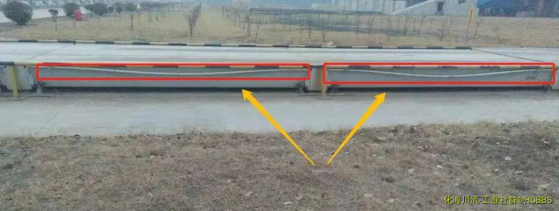

如图,地磅周围的这条线啥作用?

重力远传显示电缆线吧

是不是接线盒出来的线
发表于 2019-2-25 10:51:59
有可能是。  详情 回复 发表于 2019-2-25 15:12

有可能是。
发表于 2019-2-25 15:12:30
数据传输线

这应该是线缆吧

仪表数据线。只是安装不规范。

数据传感器的线。。。。。。。

重力传感器传输显示电缆线吧

远传显示电缆

传感器电缆,到屋内的主机上的
