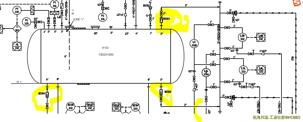

捕获.webp 图中标黄的为三个限流阀,一个在罐入口管线上,另外两个在液位计引压线上,这三个限流阀的作用,还有他们在图纸上的方向对吗

只有左下方一个限流阀的标识方向正确

能说说这三个的作用吗?

(1)不影响测量液位。
(2)液位非正常波动较小。
(3)又能防止大量泄漏。
感觉上是这样。

限流阀是一种安全保护阀,使用于油品等非腐蚀性介质。在管道内介质流速超过设定值时即时关闭,在管道或附件损坏流速过大自动关闭,防止事故的发生或扩大,一般安装于贮罐进出口,或管道出口,保卫下游设备的安全性和可靠性。

此案例进口限流阀的主要作用应该是防止冲蚀流速过大,出口限流阀应该是事故预防。

1、液位计上的两个限流阀应该是为了消除系统的压差波动,保证液位测量的准确度。
2、罐入口可能是回流,起限流的作用。

此三处改为单向阀可以吗?

感觉应该是起防泄露作用,方向正确

丙烯进料储罐,赞成五楼回答,这个设计出发点主要出自安全考虑

不可以

防止流速过快

如是限流阀门,在误操作、管道事故破裂后,如流量大于限流的量,限流阀门将关闭,这样可以防止有毒、易燃等化工物料外泄,确保工艺安全。
