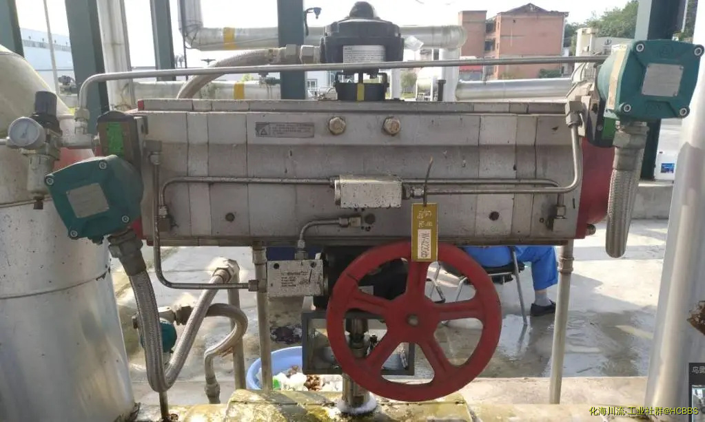

两个红色气孔,上下都有两个气眼,起什么作用。还有上面上了螺杆孔,起什么作用,谢谢。最后问一下,从外观,能判断出这是气开还是气关吗?

红色为进气排气口,上下4个小孔为固定电磁阀的螺丝孔。电磁阀分体安装不需要用。上面2个螺丝是限位功能,调整阀门开关位置。从图片看,应该是气开阀(实际情况要看厂家选型)

你是怎么判断它是气开的呢?,那两个红色,是不是接左边就能实现气开,接右边就能实现气关呢。

两个红色为进、排气口,两个六角个螺栓是调整限位的功能,很可能是气开阀。

这种执行机构是什么类型,那里能找到动作原理说明吗?

这个是双作用的阀门,你看看两个电磁阀同时失电失风 的情况下处于什么位置

图片顶部黄色的部分一般表示阀门实际位置,气开气关需要看气路,还有单作用,双作用气缸来定

双作用的阀门没有气开,气关一说,从画面上看现在是没有供气状态,阀门位置反馈显示为关闭状态,只是巧合,可能是出厂时就通了气将阀门关闭。使用过程中的停气状态,如果管道介质流速、压力过大,在流体顺流方向长时间阀板会往一个方向偏走是有可能的,这和阀门气开气关没有关系。

这个是双作用气缸,FL——气源丢失,阀门处于最后时刻位置并一 直保持

这种执行器的单双作用和气开气关要根据型号来确认的。
它的输出轴指转90°。把阀体和执行机构脱开,将阀杆转90°再装回,就可以改变气开和气闭特性。
单双作用原理如下图。
顶上的阀位指示,是个附件。可以卸掉或进行调整的(和改变气开气闭状态类似)。如果换成角行程阀门定位器,可以进行连续控制。
这种执行器实际上有上下两个输出轴(原图可见上部四个安装孔可连接阀门)

上面那些螺丝孔有那些作用啊?

没有接气管的那几个螺杆孔,分别起什么作用?

气开还是气关看外观不严谨,要看气管怎么接,还要看内部是否装有弹簧,有弹簧就是单作用的,没有弹簧的就是双作用的,其实外观都一样的,只不过是使用方法不一样而已

猜测这几个孔这是为了后期装配方便,气开 气关 单作用 双作用 的孔都开了,需要哪个用哪个。

这个可以看一下阀体的位置,就可以确定气开气关了,如果是通路就是气关

红色气孔上下的四个孔是固定电磁阀的螺栓孔,顶上四个螺栓孔是固定限位开关(接线盒)的孔。外观看不出是气开还是气关,因为单作用和双作用气缸外观一样的。你可以看看上面标的型号;或者通下气就知道了
